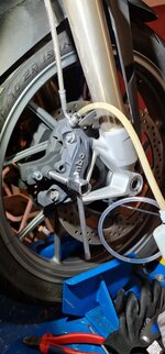

Tänään sitten vaihtui nuo jarrunesteet. Jarrusatulathan mulla oli jo valmiiksi irti, joten kahdella lenkkiavaimella oli helppo palojen välistä rutistella männät sisään kaikista satuloista. Huolto-ohjeesta tarkastettiin ABS-yksikön nippojen järjestys, wanhat imaistiin pois säiliöstä, täytettiin uudella nesteellä ja imettiin nipan kautta taas tyhjäksi. 4 imukertaa eteen ja toiset 4 taakse - Done! Seuraavaksi aukaistiin ABS-yksikössä olevien nestesäiliöiden korkit ja isolla lääkeruiskulla, jossa kaponen muoviletku, pujoteltiin letku säiliöön ja hörps! Ruisku tyhjäksi, uutta nestettä tilalle ja säiliö liruteltiin täyteen, mutta ruiskuun jätettiin vielä vähintään toinen mokoma mitä säiliöön meni. Imulaite jarrusatulaan, nippa auki ja imua. Samaa tahtia kun säiliö tyhjeni, sinne liruteltiin ruiskusta uutta nestettä tilalle kunnes oli ruisku tyhjä. Nippa kiinni, ruiskun täyttö ja seuraava satula. Kun kaikki satulat oli käyty läpi, satulat paikoilleen, virrat päälle pyörään ja jarrutuksia. Näin kaikki palat asettuivat kuhunkin levyyn takaisin kohdilleen ja ABS-yksikön säiliöt täytettiin vielä lopuksi piripintaan ennen korkkien sulkemista.
Tuo mäntien sisäänpainaminen on välttämätöntä, jotta saadaan se wanha neste pois myös niistä. Virallisen huolto-ohjeen mukaan ABS-yksikön säiliöön kytketään erikoistyökalu, ikäänkuin suppilo joka täytetään uudella nesteellä ja puristustyökalu pitää männät sisällä. Tällöin tuon nesteen voi ajaa myös nipasta ulos ABS-yksikön pumpulla, laittamalla pyörään sähköt ja painamalla jarrua. Mutta koska minulla ei ollut sen paremmin tuota suppiloa kuin puristintakaan, mutta paineilmatoiminen imutyökalu on, niin tuo nipasta imeminen oli se oma ratkaisuni. Tällöin ei ABS-yksikön servojakaan tartte pyöritellä kuin vasta ihan lopuksi, kun jarrupalat ajetaan takaisin omiin asemiinsa.

Tuo palojen puristin on helppo tehdä vaikka puukalikasta. Toki tämmöinenkään ei paljon kustanna.
Itse en ole käyttänyt tuota alipeineistajaa MP hommissa, käsi yltää kahvalle ja polkimelle hyvin.
Minä käytän pieniä vinkoja sekä jarrupalan kokoista 3mm alulattaa mäntien sisään puristamiseen. Tällä erikoistyökalulla hintaa pari euroa. Monimäntäsatulassa pitää tietty huomioida, että kaikkien mäntien pois pullahtaminen on estetty, kun niitä mäntiä jarrusatulan sisälle painetaan.
Juuri tuon vuoksi joko ihan tuo kuvan työkalu, tai sitten kuten itse tein ensin lenkkiavain yksin väliin jotta sai lisää rakoa ja sitten kaksi lenkkivainta. Näin ne männät menee molemmin puolin sisään samaa tahtia - ja ruikkii ne ylimääräiset nesteet servon ylivuotoputkesta pihalle ;)
