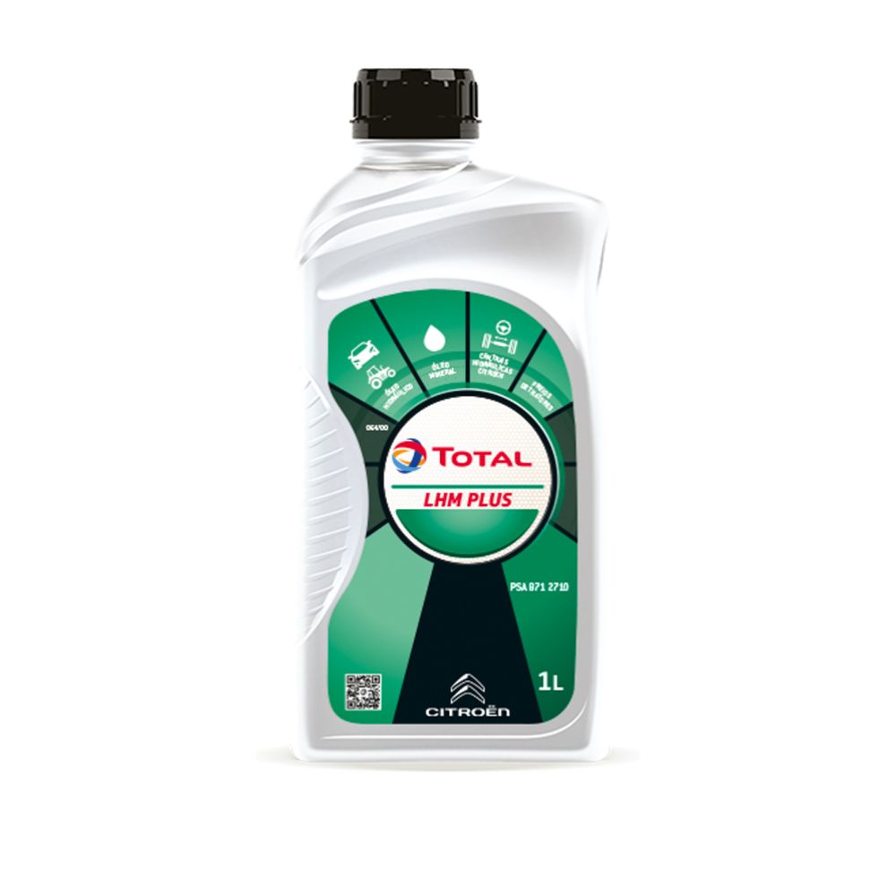

Johan tässä wanha Citroën-mies ihan herkistyy kun nuo kytkinnesteet tähän bimmeriin vaihtelee :grin:
A1B268EDCF9810E5D25D62AB5D330B5A15E4629F.total-lhm-plus-1-l-hydraulioljy-59-0440
Eilen purettiin putki sekä takarengas, sekä tankki etukatteineen pois, jotta pääsee ABS-yksikköön käsiksi jarrunesteet vaihtelemaan ja öljyproppu moottorin pohjasta pois, jotta saa yön aikana rauhassa valutella wanhat keruuastiaan. Ilmafilsu tuli vaihdettua ja öljyfilsunkin olisin irrottanut, mutta oli niin perhanan tiukassa, jotta K&N filsun nokassa oleva mutterikanta napsahti kokonaan irti tuosta kuoresta pistehitsien pettäessä. Joten se oli tuumaustauon paikka...
