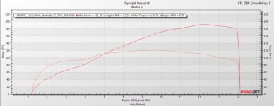

Tämmöstä käyrää näyttää suskasta. Itte ihan tyytyväinen kyllä :)
    77,6 KB · Katselut: 183
