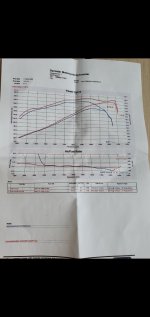

Mopossa nyt tehoja 246,7Hp ja vääntöä 147,9Nm.
