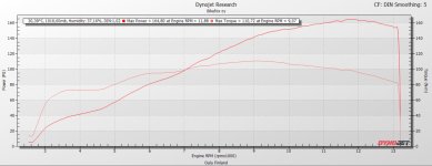

ZX6R, 2011, 599cc dynopäivä oli eilen Samin Autopajalla.
Takapyörä suttaa dynorullalla jonkin verran, joten RPM on suuntaa antava. Vakiossa rajoitin on 15400 rpm, tässä nostettiin 15700 rpm, koska löylyä löytyi ylhäältä hyvin.
edit.
Kent cams nokat, ajoitettu
Mayer racing imusuppilot
portattu kansi
matalampi kansipahvi
Akrapovic kokoputkisto
imupuolen suodattimesta metalliverkko poistettu
Woolich racing softa ECU:ssa

Aikasemmissa kuvassa muutamia muitakin Vittaniemen käppyröitä. Jos en ihan väärin ymmärtänyt, niin moni niistä taitaa olla konetehoja? Vai näenkö ihan väärin?
T1mppa sanoi:
Konetehoja ovat, saa pyydettäessä myös takapyöräteholapun
Tässähän meinaa meikäläinenkin mennä sekaisin. Oon tottunut takapyörätehoihin dynolapuissa ja lasketaan sitten laskimella koneteho, jos se jotain kiinnostaa.
Mulla on kuitenkin takapyöräteho tossa paperissa vaikken sitä erikseen pyytänyt.
mollila sanoi:
No, pistetään kun tuli käytettyä...
Punaisella ulosmitatut 177,hp ja 115,8Nm kun kone saatiin toimimaan terveesti...
Toi 115,8 Nm on muuten ton vinoviivan kohdalla. Maksimi vääntö taitaa olla 120 Nm tai ainakin lähellä (about 10000 rpm kohdalla). Jos sulla on se lappu, niin lukee alhaalla teksteissä erikseen. Ja onko siinä enemmän hevosiakin vai luenko tota paperia jotenkin oudosti? :grin:

Paperissa lukee "lossess added 9%", eli laskimella laskettuna koneteho on max 136 hp.
Konetehoja tuossa näyttää olevan - pystyakselissa kun lukee "Engine power"..
Attitude sanoi:
Tein puhelinsoiton ja onhan se niin. 114,5 hp / 59 Nm takapyörällä, jos ton 9% miinustaa.
Vakiossa on 107,7 hp / 58,2 Nm takapyörällä.
Onnistunut viritys tai sitten eri dynopenkkejä ei voi vertailla :grin:
