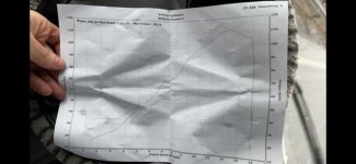

R6 (2008) akran kokoputkistolla ja ecu säädettynä 115,37 rwhp (@14400 rpm) ja 60,61 Nm. Paikkana DC Finland Tampereella ja Naukkarisen säätämänä.
114.4 HP@13599rpm ja 66.4Nm@10779rpm
CBR600RR, 2008/2009, modit ecuoptimointi, K&N-filtteri, cat delete, exhaust servo valve delete, Akrapovic takaosa, orggis pakokäyrät, väliosat hitsailtu/niputettu erilaisia osia käyttäen. Vittaniemi sääti, +7HP/3.2 Nm lähtötilanteeseen nähden parannusta.

Batmanninja sanoi:
Tämä varmaan moottorilta, eli n. 105 takaselta?
Nitrous sanoi:
Joo Samin käyrät on moottorilta, tai ainaki ollut kun siellä käyttänyt.
