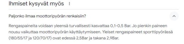

Paljos laitetaan painetta renkaisiin kun pyörä (mt-09) ollut kuivassa mutta kylmässä säilytyksessä ja tänään olisi nouto?
Nubnub sanoi:
Ei varmaan mene paljoa pieleen jos eteen 2,5 ja taakse 2,90 bar
