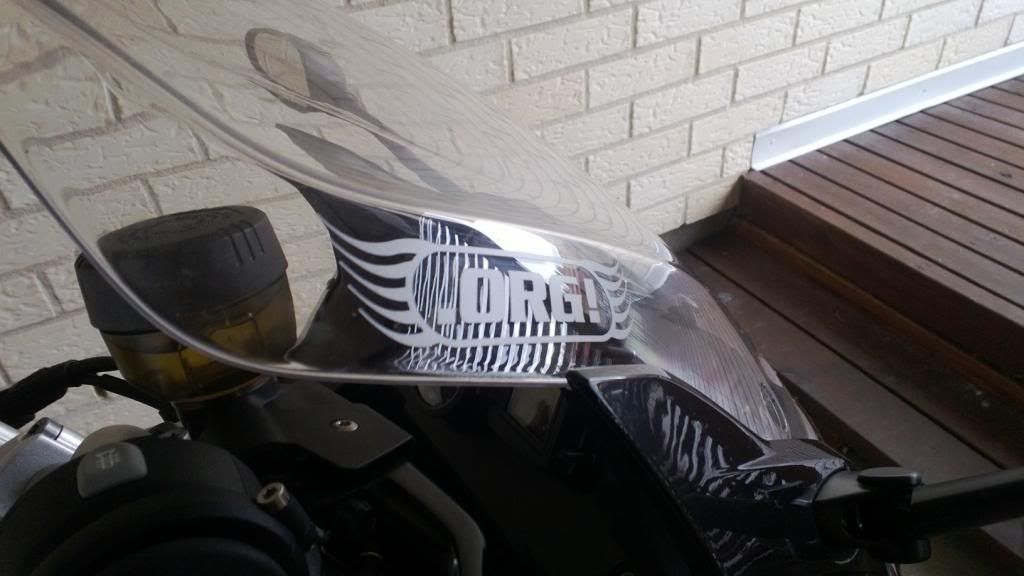

Omaan F800R:ään viimeksi tuli laitettua uusi etupleksi Puigilta ja Wunderlichin mittarituet. Samalla laitoin Mivvin putken paikalleen ja komiasti tuo soi :-) töissä kun oli aikaa niin juottelin vielä tup. Syt. piuhan paikalleen ja taas säästyi rahaa. Saapa akun ladattua samasta. Vielä tarvitsee akku vaihtaa ja sitten on kaikki siinä.
