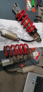

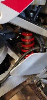

Iskari ja pakosarja olisivat nyt paikallaan. Laitoin iskarin nro 3 sellaisenaan, liitteen vertailukuvassa orkkis ja nro 3. Äänenvaimentimen kanssa kävi hupsis, asensin pyörän mukana tullutta paikalleen hondan alkuperäisillä pulteilla, mutta pultit pohjasivat ja vaimentimen pääty ratkesi. Oikeat pultit olisivat olleet ~5mm lyhemmät. Tilasin tilalle pari uutta Ixilin pönttöä, hiilarisen ja alun. Laittaa paikalleen sen kumpi paremmin sattuu omaan silmään.
Takahaarukka on harmittavan syöpynyt, pitää miettiä, että vaihtaako sen jossakin vaiheessa paremmassa kunnossa olevaan.
    21,5 KB · Katselut: 99
    51,3 KB · Katselut: 67
