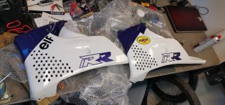

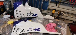

Eilen tuli pari käytettyä vasemman puolen alakatetta Boonstralta. Myyntikuvat olivat niin epämääräisiä, ettei niistä ottanut mitään selvää missä kunnossa katteet oikeasti olivat, tilasin siksi kaksi. Molemmat katteet olivat naarmuilla, mutta ehjiä eli halkeamia ei ollut missään (vasemman puoleinen kuva). Poistin tarrat ja myllytin molemmat. Tuosta Pennzoilista tuli niin hyvä, että sen pystyi ottamaan käyttöön. Elf jää varakatteen varakatteeksi.
Oikean puoleisessa kuvassa on maalattu orkkiskate ylempänä ja tämä myllytetty ja vahattu Pennzoil alempana. Maalatun orkkiksen olisi voinut jättää kiinni, mutta mennään nyt tällä käytetyllä jossa on oem tarra.

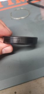

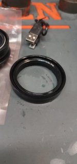

Otin keulan auki tänään. Mitään varsinaista vikaa ei ollut missään. Liukuholkitkin olivat ihan ok kunnossa, mutta vaihdoin ne varmuuden vuoksi. Paikoillaan olleet stefat olivat tarvikkeet, se lienee vuodon syy. Tilaan vielä stefatyökalun, että saan ylemmän liukuholkin ja stefan ehjänä paikoilleen.
Stefat olivat paikoillaan tämä puoli ylöspäin, olivatko ne oikein?

Tctic sanoi:
Äkkiseltään väärin päin jos oikein tulkitsin kuvaa, tekstien pitäisi jäädä ulospäin asennettuna. Pääjousi ja ura pitäisi jäädä öljyyn päin, silloin öljyn paine puristaa stefaa tiiviimmin liukuputkea vasten.
Jouset ovat molemmin puolin stefaa. Tuossa sivulla otetussa kuvassa tekstipuoli on alaspäin ja jotenkin tuo stefan muoto antaisi ymmärtää, että niin päin tuo kuuluu asentaa, mutta kun katsoo youtuben videoita, niin kyllä ne tosiaan laittavat showan tavallisissa keuloissa tekstit ylöspäin. Eli väärin päin olivat. Tilasin työkalun, mittakipon ja öljyä motonetistä, 83€ ja risat olivat. Jos olisin vaihdattanut stefat ammattilaisella, niin olisin päässyt satasella, mutta järkevämpi tämäkin homma on itse opetella tekemään.

Joo tuo sivukuvassa näkyvä viistetty pääty tulee ulospäin ja paksunnettu puoli sisäänpäin, vaikka voisi ajatella että juuri toisin päin se menee helpommin putken sisään
