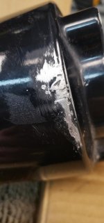

Nyt olisi osa vilkuista ja alkuperäinen äänenvaimennin. Löytyivät purkaamolta Suomesta hyvinkin järkevään hintaan. Myllytin vilkkujen mustat osat, nyt ne ovat käyttökelpoiset. Vilkkuihin pitää ostaa yhteen tuo varren kumi ja yhteen ehkä lasi, todennäköisesti hommaan siis jostakin vielä yhden käytetyn. Pönttö on muuten tosi hyvässä kunnossa, mutta nuo kolot on täytettävä jollakin ennen pulverimaalausta. Kemiallinen metalli toiminee. Pönttö on oikean vuosimallin (-92-93 eli kolmella hitsillä päädyssä) ja se on vaihdettu uuteen todennäköisesti vakuutuksen piikkiin joku vuosikymmen sitten.
