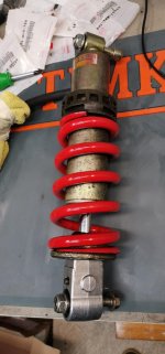

Iskarioperaatio eteni. Saksasta löytyi paremmassa kunnossa oleva aihio 45,8€:lla posteineen (sisältäen hyväkuntoiset kiinnityspultit). Ei tämäkään täydellinen ole, mutta tämän huoltamisessa on jotain järkeä. Tarkoituksena on viedä tämä huollettavaksi Redshocksille Ouluun heti kun suinkin vain ehtii.

Vein iskarin huoltoon Redshocksille joku päivä sitten. Kaasusäiliöön joutuu asentamaan venttiilin, että paineistus onnistuu, mutta muuten operaatiossa ei ole mitään ihmeellistä. Budjetti ei antanut periksi modausta tai finn:n iskaria tässä vaiheessa.

Takaiskarin huolto ei ollutkaan niin yksinkertainen operaatio kuin kuvittelin. Kaasusäiliön siinä päässä jossa kuuluisi olla kaasu, on öljyä ja päinvastoin. Käytännössä vaihtoehtoina ovat kaasusäiliön tai sen sisuskalujen vaihto, että iskarin saa uudelleen paineistettua -> eli juuri se mistä finn kirjoitti. Nyt pitää pistää mietintämyssy hetkeksi päähän ja päättää, että mitä iskarin kanssa tekee.
Tämä alkaa mennä pilkunviilaamiseksi. Tilasin ebaystä vielä yhden takaiskarin 42,99€:lla posteineen (terveimmän näköinen rungoltaan näistä kolmesta), laitan sen paikoilleen, että saan pyörän taas suoraan ja saan tehtyä loput suunnitelmissa olevat huoltotoimenpiteet ennen ajokautta.
