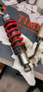

Öhlinssin takaiskari houkuttelisi, mutta uuteen ei veny budjetti (1100€ näyttävät pyytävän) ja käytettyjä ei oikein ole tarjolla. Yksi käytetty olisi, mutta se pitäisi huoltaa, kaasusäiliö vaihtaa ja mahdollisesti toinen korvakko vaihtaa, karkaa hinta jonnekin 600€:n kieppeille ihan väkisin.

Tctic sanoi:
Kunnosta se alkuperäinen pamppu! Siitä saa ihan hyvän ja pyörä pysyy alkuperäisenä. Minulta löytyy paisuntasäiliöön sopiva kumitutti päätyineen asevelihintaan. :grin::thumbup: Shimmien uusintakaan ei maksa kun pari kymppiä. Pura itse, ei se mitään rakettitiedettä ole. Neuvon, jos on kysyttävää.:bye:
Purettua tuon iskarin varmasti saa, niin yksinkertaisen näköinen on, mutta on eri asia saako sitä enää ikinä kasaan yhtään paremmassa kunnossa. Pitäisi saada iskarin runko puhtaaksi hapettumista jollakin ilveellä ja jousi maalautettua oikealla sävyllä. Tämän koko pyörän pahin ongelma ovat nuo hapettumat, missä ihmeessä lie säilytetty/ajettu.
Onhan tuo iskari surkeassa kunnossa ulkoisesti. Ruostetta/hapettumaa kaikki tuo shitti mikä on pinnassa. Mietin, että onko kuitenkin järkevämpi hommata paremmassa kunnossa oleva aihio tilalle jonka huollattaa (ja modaa jos jaksaa).
    99,5 KB · Katselut: 71
Kannattaa ainakin etsiä.
Vaihtoehtoisesti etsii jonkin entisöintipajan, jolla pelit ja pensselit, joilla tuosta saa uuden näköisen.
Käytännössä tuo minunkin vaatisi jousen uudelleen maalauksen ja rungon uudelleen pinnoituksen, että siitä tulisi käyttökelpoinen. Siinä ja siinä onko järkeä.
Tctic sanoi:
Ei ole. ”Parempi” olisi ostaa sillä rahalla toimivampi aftermarket iskari.
Toisaalta vain sinä tiedät ilon määrän, kun käpistelee uudenveroista alkuperäisosaa laatikosta päivänvaloon.
