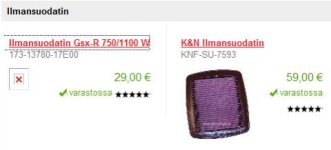

Varmaankin tyhmä kysymys mutta ketju on ainakin oikea.. Onko seksuaalisesti (tai muutenkaan) mitään käytännön merkitystä sillä kumman ao ilmansuodattimista ostan? Muuta kuin hinta?
Vastauksia odotellaan kuumeisesti sillä tekis mieli vaihtaa tuo suodatin ja toivottavasti päästä joku kaunis päivä tien päälle.. Ja miten tuollaista normi ilmansuodatinta tulis huoltaa / mistä näkee onko se tiensä päässä?? :)
Osta K&N. Se on pestävä, ei tartte heittää mäkeen. Talvisin kun pesee ja öljyää uudelleen, niin ei muuta kuin kovaa ajoa vaan.
Alkuperäinen suodatin suodattaa hyvin ja takaa koneen pitkän elon. K&N ylihintaiset hyttysverkot jätä kauppiaan hyllyyn. Ovat vaan kovahintaisia ja huonompia puhdistamaan ilmaa verrattuna alkuperäisiin suotimiin.

Itseasiassa tänään just asiaan vähän enemmän paneutuneena tulin kanssa siihen tulokseen että otan alkuperäisen suodattimen. Tämä vahvisti valinnan. Thanks! :)

Tää on taas näitä heittoja, joiden taustaksi kuulisi mielellään hieman faktaakin. Muuten jää turhaksi huuteluksi.
Tuo suodatus (ilman) ei ole ihan niin yksinkertaista kuin voisi olettaa. Se paksu verkko ei takaa, että ne roskat jäis siihen, vaan siihen liittyy monia asioita mm. moottorin kierrosmäärä, suodattimen tyyppi, merkki , jne. Samoin suodattimen vaihtaminen ei myöskään ole tarpeen joka välissä. Suodattimien suodatuskyky paranee ajan kanssa, kun siihen kerääntyy likaa. (edellä olevat pätee hydrauliikassa, mutta samat ilmiöt vaikuttavat myös ilman suodatuksessa)
K&N suodattimen käyttöhän ei edes poista takuuta pyörästä, ainakin omassa pyörässä on tarra missä niin luvataan. Ei kai ne nyt avan horoja voi olla, jos pyörän valmistajakin sallii niiden käytön.
Eiköhän tämäkin ilmansuodatin-keskustelu kuulu samaan kategoriaan kuin kuuluisa Delvac vääntö. Molemmat toimii, kun vaihtaa/putsaa huoltokirjassa mainituin välein, tai silloin kuin tuntuu siltä.
Nitrous sanoi:
Kiinnostaisi itseänikin lukea faktoja tämän väitteen tueksi. Lähteet jos vielä saisi. Omapersdynokaverimeinas-fiilispohja nyt ei kelpaa.

Muistaakseni Cycle World- lehti aikanaan testasi OEM vs vapaasuodattimet, ja testin lopputulema oli että ainakin testipyörässä (taisi olla CBR929RR) vakiosuodatin ei tehoja jarrutellut. Vaparit eivät myöskään tehoja nostaneet, mutta suodattivat epäpuhtauksia huomattavasti huonommin kuin OEM suodatin.

Maailma on väärällään eri tavoin tehtyjä testejä/vertailuja, mutta niiden tulosten arvottaminen
todelliseen elämään ja käyttöön ei ole ollenkaan niin suoraviivainen juttu.
Ottamatta kantaa vapariasiaan puolesta tai vastaan, totean vaan hieman erilaisen esimerkin.....
liittyen vaikka WSBK.mopoihin.
On melunormi ja määritelty mittaustapa. Kaiken lähtökohtaisena tavoitteenahan on
(mukamas) suitsia mottoriurheilukilpailujen aiheuttamaa meluhaittaa ympäristössä....
Hieno juttu, munat ja vittu :thumbup:.
Missä mennään ihan aikuisten oikeesti ja todellisessa elämässä?
Tuollaisen pelin kun päräyttää käymään tyhjiltään, se juttelee varsin juurevasti ja
harjaantumattomampikin korva kuulee että se on voima joka puhuu.
Kun se mittaus sitten suoritetaan normitetulla tavalla, käykin niin, että "viulu vaikenee"
hienosti juuri tuolla alueella..... kaikki on kunnossa ja maailma on kaunis :D.
Vaan mitäpä sitten itse kisassa?
Kun laite huutaa tapissa, meteli on niin perkeleellinen että vanhalla puupää/peltikorvallakin
meinaa pää räjähtää ilman suojaimia :;):.
Tuosta suodattamisesta sen verran, että varmaan kaikki jonkun vuosikymmenen
IV-laitosten/laitteiden kanssa jumpanneet ovat törmänneet ajan saatossa siihen, että
"huippu-uutuudet" eivät välttämättä sitten käytännön olosuhteissa..... monista eri tekijöistä
johtuen, pelitä ihan niin hyvin kuin "testit" antaisivat ymmärtää :;):.
Jos tuota vapariasiaa hieman kiteyttää, lähtökohta lienee se, että mikä/mitkä ovat ylipäänsä
ne todellisuudessa... siinä todellisessa laitteessa, käytössä ja käyttöympäristössä.... saavutettavat
hyödyt..... ja minkä suuruiset ne ovat?
Edelleen.... mitä satsausta (raha/työmäärä) tuon..... ainakin katukäytössä hyvin marginaalisen
käytännön hyödyn JATKUVA ylläpito vaatii ?.
Ei olla kovin kaukana siitä, että taas saa "tyhjän pyytämättä"..... mutta joutuu sen eteen
näkemään paljon vaivaa.
Näihin seikkoihin ei vaan "haluta" kovinkaan usein kiinnittää huomiota.....
Realismi ja suhteellisuudentaju kun tahtovat olla helvetin huonoja "myyntimiehiä" :grin:.
Netistä löytyy argumentit minkä tahansa asian puolesta tai sitä vastaan, joten tässä on yksi versio vakiofilsun puolesta.

Tosi mielenkiintoinen artikkeli. Olen ollut siinä käsityksessä että huolellisesti kauttaaltaan sopivasti öljytty tekstiilisuodin olisi suodatuskyvyltään parempi kuin paperinen, mutta vaatisi pesun ja uuden öljyn useammin kuin mitä paperiset pitää vaihtaa. Täytyypä tarkistaa käsityksiä.
Tähän vuodenaikaan tuo putsariasia on syytä ottaakin tapetille, nimittäin ensimmäisten viikkojen aikana tiellä pölyä riittää.
