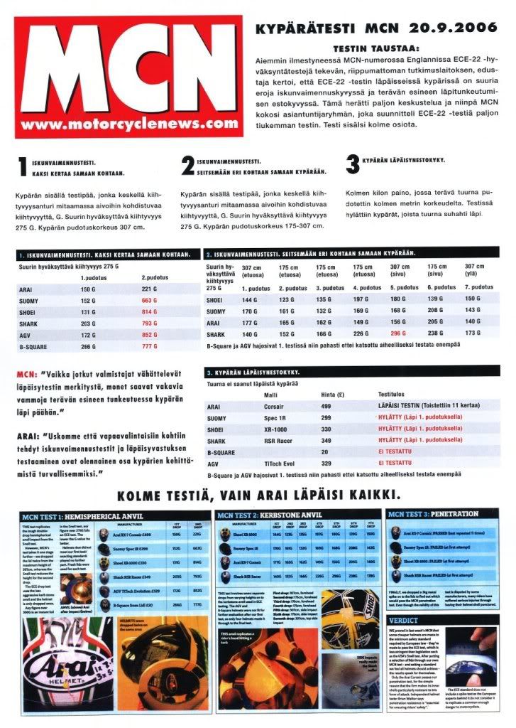

sanoi:
Eivät ole. Se että kypärä läpäisee ECE-22-standardin mukaiset testi ei todellakaan takaa että se on turvallinen
Esitäppä parempi määrittely turvalliselle.....ja se ei tosiaankaan ole hinta.
sanoi:
sanoi:
Mainos mikä mainos.....
Esittäisitkö nyt itse paremman näkemyksen turvallisuudelle kuin tuo mainos?
