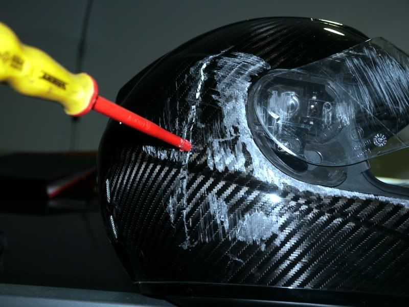

Viimeksi tein hallitun kaadon, koska joku oli levittänyt soraa koko klassisen pyöreän ajolinjan leveydelle. Pottana oli tällä kertaa hiilikuituinen HJC. Tuo ei ilmeisesti jousta niin hyvin kuin muoviämpärit, kun oli takakulmaan tullut 15-20cm pitkä halkeama.
Ilmeisesti tuon tarkoitus on ehkäistä tukehtumista, jos alkaa nekusta vuotaa verta, niin se valuu halkeamasta pihalle. Kannattaa siis suosia hiilikuituisia.
Suojaavuudesta en tiedä, kun iskun kovuudesta ei jäänyt mitään mielikuvaa, kun alkoi niin mukavasti nukuttaa sinne ojanpohjalle laskeutuessa.
Ulkokuoren ei varsinaisesti pidäkään joustaa, koska jos se niin tekisi, se välittäisi iskuenergian sisusmateriaalin läpi kalloosi. Ulkokuoren kuuluu ottaa iskuenergiaa vastaan, ja iskun ollessa riittävän kova, kuoreen saattaa tulla murtumia. Jos kuitenkin oma pääsi on tällaisen jälkeen ehjä, niin kypärä hyvin todennäköisesti on silloin täyttänyt tehtävänsä. Joka on suojata kalloasi ja aivojasi sellaisilta kiihtyvyyksiltä, jotka ilman suojausta voisivat vammauttaa tai tappaa.
En tiedä, mistä se usein kuultu kypärän ´joustamis´-idea oikein on lähtöisin (olisko samasta paikasta kuin ´pintajännitys´!) - mutta se ei kuulosta vähimmässäkään määrin terveelliseltä. Nimittäin niin kumipäistä kaveria en ainakaan minä ole vielä tavannut, kenellä kallo joustaisi, ja palautuisi ihan ongelmitta entiseen tilaansa!
