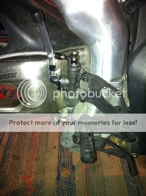

Kerro nyt ensin mitä tuo kuva esittää,kun ei millään meinaa mielikuvitus riittää. Yhtäkkiä katsottuna näyttää sivusta ladattavalta pyykkikoneelta kesken pesuohjelmaa...... Tähän asti tiedossa: Koneessa uudet öljyt, vanhoissa öljyissä samaa valkoista raitaa. Jäähdytysnesteessä ei öljyä, nekin vaihdettu. Vesipumpun stefat ei vuoda. Kansipahviko viheltänyt???
Tuohan kannattaa jättää yöksi kallelleen hieman vasemmalle kyljelle että kaikki öljy valuu pois tuosta kytkinkopasta niin näkee varmuudella että onko tuo valkoinen aine öljyä vai onko koppa reagoinut jotenkin öljyyn ja muuttanut väriä.olisko mahdollista että tuossa läpinäkyvässä kopassa olis ollu suoja-aine / suojakalvo sisäpuolella ja öljy reagoi sen kanssa?

... Ei ole mahdollista, koppa ollut kiinni jo pidempään ja siitä ei irtoa mitään. Viisaammat tiesi kertoa, että kyseessä olisi kondensaatiovettä. Toinen vaihtoehto on että kansipahvi vuotaa hieman, eli täytyy tarkkailla jäähdytysnesteen pintaa, jos sitä vaikka katoasi väärälle puolelle...olisko mahdollista että tuossa läpinäkyvässä kopassa olis ollu suoja-aine / suojakalvo sisäpuolella ja öljy reagoi sen kanssa?
