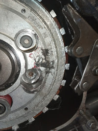

Eilen tapahtui jotain outoa starttauksessa.Kauheetta metakkaa kuului kytkinkopan puolelta ja epäilin vapaakytkimen hajoomista,mutta tälläistä tuli vastaan.Oli kejunkiristimestä katkennut tappi ja kruunusta kaksi tappia johon jousi tulee kiinni:OEn kyllä tiedä mikä siellä on ensimmäisenä hajonnut.Onneksi on varakone josta sai ruuvattua tarvittavat osat ja onneksi oli varakoneessa uusien levyjen mitoissa kaikki levyt ja kruunu hyvässä kunnossa,ilman koloja.

jallu64 sanoi:
katso liitettä 21721
Koodi:
http://www.moottoripyora.org/keskustelu/attachment.php?attachmentid=21722&stc=1&d=1593743572
Näitä menee. Zrx, Zzr, Gpz, kaikki koneet uhassa. Kiristin antaa startatessa myöten ja kontakti tulee kytkimeen. Homma pahenee jos kytkin pohjassa starttaa. Tai siis, jahka tilanne on päällä eli osa väsähtänyt. Joillakin 10tkm riittää.
Itse laitoin ZZR1100C eräänlaisen patentin joka rajoittaa liikkumista, Gpz sai manuaalisen kiristimen. Startatessa se ketju potkaisee todella paljon takaisin.
https://www.kwick.biz/product/tensioner-tamer-alternator-starter-chain-tensioner-fix/
Tästä näkee videon kireästä ja pari löysää tapaustakin siinä on.
