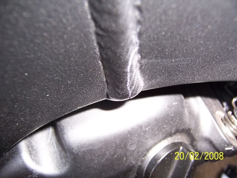

Mielenkiintoinen ero. Kenen korjausoppaaseen viittaat?Mulla ulisee pelkkä kakkosvaihde. En osaa sanoa, milloin on alkanut, vai onko kuulunut aina. Loota toimii kunnolla.Eihän ketju vaan ole liian kireällä?
Mulla rupes kerran rattaiden ja ketjun vaihdon jälkeen ulisemaan just noin ja vika oli liian kireelle säädetty ketju.
Miten on tuon ketjun kireyden kanssa? Korjausoppaan mukaan välys pitää olla noin 30 mm ketjun keskeltä ylöspäin nostettaessa. Näin olen sen säätänytkin, mutta tuolloin ketju koskettaa takahaarukassa olevaa mustaa suojamuovia, kun ketjua nostaa ylöspäin. Onko tuo ok? Oletteko säätäneet 30 mm ketjulle välystä?

nyt on DELVACIT koneessa , eipä ainakaan vielä ole laikannu motti kiinni. No noinhan tuo on munkin korjausoppaassa. Muistelin ilmeisesti vanhan GSXF:n korjausopasta. Siinä ketjua neuvottiin nostamaan pelkästään ylöspäin ja mittaamaan yläliike.Tonnifasun ohjekirjassa annetaan ketjun ohjekireydeksi 40-50 mm ketjun takahaarukan alapuolelta mitattuna pisteestä joka on 135 mm taaksepäin siitä mihin haarukan alapuolella oleva muoviläpykkä loppuu.

Hahaa, lisäänpä vielä komplikaatioita: Onkohan se 40-50 mm mitattuna ketjun yläreunasta (mahdollisimman ylös vedettynä) ketjun alareunaan (mahdollisimman alas vedettynä)? Vai onko se yläreunan ylimmästä asennosta yläreunan alimpaan asentoon? Eroa näiden mittaustulosten välillä on siis ketjun korkeuden verran. Tähän ei ota omistajan ohjekirjakaan selkeää kantaa.No noinhan tuo on munkin korjausoppaassa. Muistelin ilmeisesti vanhan GSXF:n korjausopasta. Siinä ketjua neuvottiin nostamaan pelkästään ylöspäin ja mittaamaan yläliike.Tonnifasun ohjekirjassa annetaan ketjun ohjekireydeksi 40-50 mm ketjun takahaarukan alapuolelta mitattuna pisteestä joka on 135 mm taaksepäin siitä mihin haarukan alapuolella oleva muoviläpykkä loppuu.
Mikäli oikein korjausoppaasta ymmärsin, niin Fazerissa pitäisi mitata ketjun kokonaistoleranssi. Eli painetaan ketjua alaspäin ja nostetaan ylöspäin ja mitataan paljonko kokonaisliike on.
