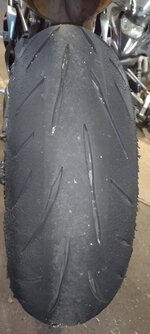

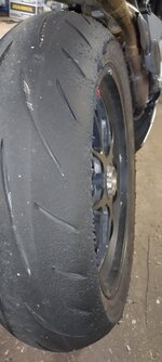

Tässä kuva renkaasta Botnian jälkeen...
    592,9 KB · Katselut: 20
    806,2 KB · Katselut: 16
    700,7 KB · Katselut: 24
Takarenkaassa keskellä kovempi seos; vauhti/ kokonaisrasitus on sopiva sille, ja tuloksena oikein nätti appelsiinipinta.
Ja noin ylipäätään, hieman hitamalla vauhdilla ja epäoptimaalisilla säädöillä kova seos on aina paremman näköinen, eli piilottaa ongelmat.
Laidoilla pehmeämpi seos; vauhti/ kokonaisrasitus ei ihan riitä pitämään sitä opitimaalisella toiminta-alueella, joten renkaan pinnassa hieman sulaa kumia, joka lopuksi kertyy renkaan reunaan palleroiksi.
Takapampun ripari hieman poissa optimialueelta; kerää kumia kuvion etureunaan, takareuna osin ihan sileä. Aika tyypillinen indikaatio siitä että riparia on liikaa. Ei mitenkään pahasti tässä tapauksessa, koska renkaassa ei kuitenkaan ripari-repeämää.
Ja noin muutoinkin, renkaan pinta lähes samanlainen koko kehän ympäri, joten mitään isoja ongelmia ei vielä ole, huom tuolla vauhdilla/ kokonaisrasituksella.
Sitten kun vauhtia tulee lisää, niin samalla renkaalla, paineilla, säädoillä, alustalla, alkaa tulemaan ongelmia ja sitten kun on tarpeeksi vauhtia ja kokonaisrasitusta, niin rengas alkaa repimään.
