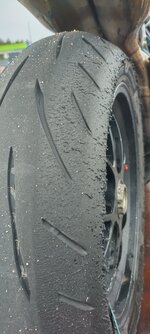

Auttakaahan viisaammat rata-aloittelijaa. Onko tuo kuvan mukainen kuluma renkaan oikealla sivulla nyt kylmä- vai kuumarepeämää? Ei ole kovin syvät, pieniä murusia saa kynsin revittyä eli viittaisi enemmän renkaan alipaineisuuteen kuin ylipaineisuuteen. Tokan setin jälkeen oli vähän pienemmät jäljet ja tulkitsin, että olisi liikaa painetta niin suhautin vähän pois. Tämä saattoi olla virheliike ja seuraavan setin jälkeen oli kyseiset jäljet. Noh, eikai tuo nyt vielä kovin pahassa kunnossa ole..? Kylmäpaine paine oli alkuun 2 bar josta sitten vähän laskin vikalle setille. Lämpimänä näytti olevan noin 2,4 bar. Ja renkaana Pirelli supercorsa 3 sp.

Itsellä näyttää olevan vähän samaa ongelmaa. Olin lauantaina Kymiringillä ajamassa ja renkaat 1. ja viimeisen setin jälkeen näytti tältä. Paineita ei tullut katsottua ja hitaassa ryhmässä ajoin, sikäli kun sillä on merkitystä. Pyöränä Aprilia Tuono V4 -12.
Itsekään en expertti ole, mutta en saanut Kymiringillä toimimaan Supercorsa sp:tä enkä myöskään Power Cup 2:sta ilman lämppäreitä mitenkään. Ylläolevan kaltaista repeämää tuli ja paheni teki paineiden kanssa mitä tahansa.
Ram Racingin ukoilta sain vinkkiä, että esijännitystä taakse lisäämällä voisi ongelmaan saada helpotusta niin ei perä painuisi niin paljon. Auttoi hieman, mutta ei riittävästi. Ongelma hävisi heti, kun aloin käyttämään lämppäreitä. Viime lauantaina Supercorsa kului oikeen nätisti ja paine radalta pois tullessa 1.85. Vauhti 2:10 paikkeilla.
Ja oikeastaan sama juttu Alastarollakin.
Kiitoksia kommenteista. Itsekin noita pirellin ohjepaineita katsotunut, mutta tuntunut niin hurjan alhaisilta etten ole uskaltanut lähteä kokeilemaan. Tuolla 2bar kylmäpaineellakin muljuu ensimmäisellä kierroksella, mutta sen jälkeen tuntuu kyllä todella hyvältä. Ehkäpä se on kokeiltava matalampia paineita ja maltettava ajaa se 1-2 kierrosta rauhallisemmin, jotta rengas lämpenee. Tai sitten laitettava kättä taskuun ja lähdettävä lämppärikaupoille..
Toki vielä se mainittava, että nyt viikonloppuna oli paljon lämpimämpi sää kuin edelliskerralla, jolloin kyseistä kulumaa ei tullut vaikka kierrosajat samoilla paikkeilla kymiringillä pyörikin (2:13-2:15). Paineet kuitenkin oli aika samat molemmilla kerroilla.
Haittaako tuollaiset kulumat nyt sitten mitään? Ei se rengas ikuisesti kestä vaikka mitä tekisi.

Se kuluu repeämän kohdalta kuopalle, mikä luonnollisesti huonontaa pitoa.
Ja lyhentää renkaan elinikää huomattavasti

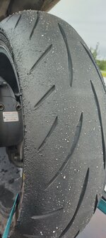

Kysyin sitten tekoälyltä mitä se on mieltä noista mun Bridgestone S23-renkaista kun kierrosajat motoparkissa oli 1:49 ja alastarossa pitkällä radalla 2:18...
Tekoäly löi pöytään että renkaat alkaa rajoittaa nopeutta ja että pitäisi hankkia paremmat.
Suositteli Pirellin Diablo supercorsa SC V4 ja Michelin Power cup 2 rengasta kun on tarve ajaa myös kadulla vähän.
Mitä on raati mieltä renkaiden kulumasta... 2 eri takarengasta.
2 ekaa Motopark, 2 jälempää Alastarosta viimeisten vetojen jälkeen.
Pyörä on MV Agusta F4 1000R 2006.
Vakio, iskarit huollettu.
Tälle kesää lämmittimet ostettu.

Onko tossa viimeisessä kuvassa reuna käynyt kuumana kun on tollein kiiltävä?? Se on Alastarossa ajettu 8x8krs pitkää rataa ilman lämppäreitä
Näyttäs että renkaan pinta o käyny aavistuksen lämpösenä.
Vähä tiputtaisin painetta että saa rungon enemmän elämään.

Contin race attack street, 1.8bar laitettu varikolla ja 2:19 kierroksia tuli ajeltua. Jos laitan 2bar alkaa tulla semmosta kulahtaneen froteepyyhkeen näköistä pintaa. Ei ihan niin paha ku noissa yllä olevissa kuvissa, mut kuitenki kuluu liikaa. Mulla tosin se 105hv ei tee sillee selvää renkaasta vedossa, kuin jossain R4 kilokyykyssä. Tota rengasta ei kauheesti tarvii lämmittää, Las palmasin jälkeen alkaa olla jo täydellä pidolla, vaikkei lämppäreitä olekaan.
Mulla on liian matalat paineet kun menee rengas nopeesti. Alastarossa koitin että tiputin 2.0bar 0.1bar tiputuksin per ajokerta 1.7 bar asti kuumana lämppäreistä mitattuna ennen radalle menoa. Tarkastus heti varikolle tullessa.
Kysyin sitten kokeneemmilta että missä vika on niin vastaus oli että painetta pitää nostaa jos halutaan renkaalle kestoa mutta pitoa samalla menetetään.
Vastaavasti jos halutaan pitoa tulee painetta laskea mutta kuluma kasvaa...
Botnialle mennään koittaa kestääkö rengas siellä ja millä paineilla kuluma saadaan kontrolliin vai saadaanko.
Mitään lipsumista en ole havainnut koskaan.
Mulla tosiaan toi 1.7 (hellepäivä)-1.8 (perus lähtökohta) kylmänä. 1.7bar lämpösenä kuullostaa jo todella matalalta, mut mä en kyl oo pelannut sliksien ja lämppäreiden kans. Kun oon selvinny radalta varikolle ja mitannut paineet, ne on ollu yleensä 2.2-2.3 haarukassa. Varmaan pikkusen enemmän vielä silloin, kun kierretään rataa.
No ihan on ihan BT S23 katu kumit ja olen ajanut jokaiset ratapäivät liian matalalla paineella. Oma vika kun ymmärtänyt väärin. Mut koitetaan korkeampia paineita ensi kerralla jos sais rengaskuluman aisoihin.

Näihin aina vaikea vastata kun ei tiedä kuskin vauhdista, ajotyylistä ym. mitään. Jos noilla on nyt ajettu kaikkineen vain se 2 päivää alastaroa niin riskihän siinä on että rengas alkaa olemaan melko tai aivan loppu jos lykkää Botniaa vielä 2 päivää.
Itse varmaan ottaisin sen toisen renkaan ja sopivaksi katsomani setelirahan mukaan että saa varikolla vaihdatettua tarvittaessa.
Itsekin ajelin aika pitkään liian pienillä paineilla. Paineita kannattaa tiedustella rengasvalmistajan teknisestä tuesta, jos muuten epäilyttää, onko paineet oikeat. Micheliniltä ainakin saa nopeasti palautetta kyselyihin rengasasioissa. Varmaan muillakin valmistajilla on vastaava tuki.
