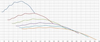

Tuossa liitteenä 600 cebarin ajotilapiirros 15-45 välityksellä eri vaihteilla. Käytännössä tehot tippuu ennen punarajaa vakionokilla niin paljon, että ainoastaan ykkönen kannattaa vetää lähes rajoittimeen. Muilla vaihteilla suhteellisen optimaalinen vaihtokohta on n. 14000-14500rpm paikkeilla, punaraja n.15500rpm.

Nitrous sanoi:
Aika hurja tuo kolmosen putoaminen

Nitrous sanoi:
Ton sun käppyrän mukaan esim kolmosella kannattaa vetää 15400 asti (166kmh), koska siihen asti kolmosella on tarjota enemmän momenttia takarenkaalla kuin nelosella?
Eli nyt päästään siihen ongelmaan että insinoööri ei osaa tulkita omaa dataansa?

166km/h on kolmosella n. 14500 rpm. 15400 rpm tekis 176km/h. Laskelmissa ei ole huomioitu renkaan luistoa.
Edit. 176km/h nopeudessa pyörä kiihtyy kutosellakin lähes yhtä hyvin kuin kolmosella.

Nitrous sanoi:
Eli noi sun käppyrät ei lopu maksimikierroslukuun?
