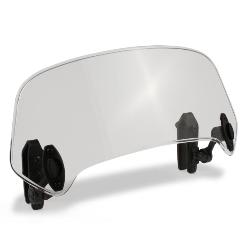

Givin Air-Flowta olen kuullut pitkienkin kuskien kehuvan. GSA:n pleksistä saa pitkällekin kuskille kelvollisen lisäämällä siihen Laminar Lipin tai MRAn säädettävän spoilerin.
Noita MRA:n spoilereita saa tilaamalla Stormilta hintaan 59 euroa.
Itselläni on pituutta 188 cm, persjalkainen. GSA:n pleksi + MRAn säädettävä spoileri pelaavat ihan kelvollisesti. Ainakin parilla itseänikin pitemmällä kaverilla olen nähnyt Laminar Lipin ja sitä ovat kehuneet.
Laminarlippiä olen myös kuullut kehuttavan. Onkohan Wunderlightin ergosta mitään kokemusta?

Z-technik ja pari saturaista takana. Ristiriitaiset fiilikset. Välillä menee tosi hienosti ja sitten alkaa sellainen meteli kuin mattoja piiskattaisiin 10krt sekunnissa tahdilla. Pleksi taitaa olla hivenen liian löysä ja sitten kun se ottaa vapinan niin se alkaa iskeä kyperään ääntä. Tai mistäs minä tiedän. Omituinen. Joka tapauksessa EI hintansa arvoinen.
Seuraavaksi pitää kai sitten kokeilla tuota MRA irtolippaa.
