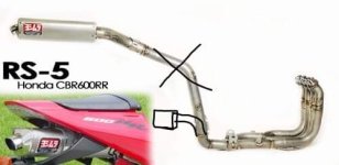

Mullakin olis pakoputkikysymys.
Mahtaako olla paljon vaikutusta virtauksiin, jos siirrän putken pois penkin alta, jalkatapin alta tulevaksi? Uusi vaimennin 16cm pitkä. Sama 2 tuuman aukko, kuin nykyisessä. Saakohan säädettyä penkissä pc:n kanssa? Tuleekohan aivan överi kovat äänet?
t. Täysin tietämätön aiheesta.

16 senttiä pitkällä vaimentimella voi saada äänenpainetta ehkä 6,66 prosentia pienemmäksi siitä äänenpaineesta, joka syntyy ilman vaimennusta.
Eli, jos ilman vaimennusta on vaikkapa 125db, niin 16 senttisellä vaimentajalla ei olisi enää kuin 116db, joten kyllä naapurit sen verran sietää...
Pelkkä ratamopohan tuo on, niin ei kait sillä niin väliä? On kait siellä pahempiakin mökäpönttöjä nähty. Ahveniston tiukoille päiville lienee turha edes yrittää, vaikka olis killeri kiinni..

Jokasella moottoriradalla on 110db raja. Sitä ei toki mitata muualla kuin ahvenistolla (ja motoparkissa hiljasilla päivillä). Kisoissa ehkä voidaan, jos o älyttömän meluisa peli.
Ratapäivillä käytännössä riittää että on jokin vaimennin.

Tää olikin päässy unohtumaan.
Osaako kukaan sanoa, että meneekö tollanen pönttö perus killerin kanssa alle 110?

Todennäköisesti teho laskee ja jossain vaiheessa alkaa vituttaa se meteli. :)

Säännöissä on, tai oli ainakin ennen 130db raja.
Road Racing moottoripyörän sallittu ääniraja on 107 dB/A, ellei lisämääräyksessä toisin
mainita alempaa äänirajaa.
Minimotojen, Minisupermotojen ja mopojen sallittu ääniraja on 103 dB/A, ellei
lisämääräyksessä toisin mainita alempaa äänirajaa.
Melunmittauksen menetelmä on tasakierrosnopeus – mittauksen menettely:
Mikrofoni on sijoitettava 50 cm:n etäisyydelle 45 – asteen kulmassa äänenvaimentimen
ulostuloaukosta ensisijaisesti vaakatasoon, kuitenkin vähintään 20 cm maanpinnasta.
Melunmittaukseen sovelletaan Road Racingissa seuraavaa taulukkoa moottorien
kierrosluvuille.
Mottorin kierrosluku mittaushetkellä
RR nelitahtiset 1 syl 2. syl 3.syl 4. syl tai enemmän
< 600 cc 5 000 5 500 6 500 7 000
600 – 750 cc 5 000 5 500 6 000 7 000
> 750 4 500 5 000 5 000 5 500
RR kaksitahtiset kaikki 7 000
minimotot ja mopot kaikki 8 000
Minisupermotot 4t 5 000
Minisupermoto 2t 8 000
