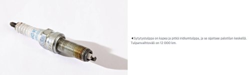

Vanha 700 Transalp on ollut kolme vuotta ajossa ja aloin muiden huoltohommien yhteydessä miettimään sytytystulppien kuntoa. Ohjekirja kehottaa vaihtamaan joka toinen vuosi muistaakseni, mutta nyt olen itse ajanut jo kolme kesää ja edellinen omistaja ties kuinka kauan. Ei ole ollut käyntiongelmia. Jokohan olisi aika vaihtaa? Vai kerjäänkö ongelmia jos yritän korjata jotain mikä ei ole rikki?
:blink:
Kilometrit tulppia syö eikä aika. Jotkut iridiumit kestävät luokkaa 100000km tai enemmän. Yleensä moottoripyörissä vaihtoväli on todella lyhyt ja tulpat kestävät vähintään tuplat tai paljon enemmänkin ilman ongelmia.
Uusin TM ja Suzuki V-Strom 800DE 40 000km käyttötesti.
Hieman hämmästyin tulppien vaihtoväliä.
Kai se joutuu paljon kovemmalle kuin esim. 1 litraisesa turboahdetussa auton moottorissa jossa tulppien vaihtoväli on 60 000 - 90 000km...
Sen verran katoin, että EMC24-sivuilla tulppa maksaa 24,40€/kpl
lario sanoi:
katso liitettä 27796
Ne on tainneet unohtaa huolto-ohjelmaa laatiessaan että sinnehän speksattiin iridiumit :grin:
