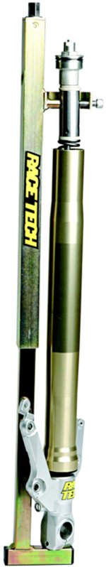

En onnistu kuvaa liittämään, mutta kertokaa mitä tuolla värkillä tehdään:
https://www.24mx.fi/product/poistotyokalu-haarukalle-jmp_pid-7224474
Työkalu jolla painetaan esijännitysholkki alas jotta saa iskarin korkin kiristysmutterin avattua ja korkin kierrettyä irti.sfafsda.jpg
Esijännitysholkissa on kaksi reikää mistä sitä voi painaa alas. Näin ainakin noissa 2000-alun vekottimissa.

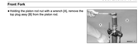

Mutta eikö tämän saman asian saa tehtyä kahdella kiintoavaimellakin? Vai ollaanko nyt samassa asiassa?

speedheadshot sanoi:
En nyt heti keksi miten onnistusi... kaksi muistaakseni 14 tai 13 millistä kiintoavainta tarvitaan kyllä työkalulla paljastettavan mutterin avaamiseeen. Mä tein ensin itse vähän vastaavan työkalun kuin eka linkissä jostain nurkissa pyörineestä isosta alumiinputken pätkästä. mikä sopi iskarin ympärille. Sitten siihen reiät+jengat kylkiin ja muutaman millin 10.9 kierretangosta esijännitysholkin reikiin sopivat puikot (ne kesti vääntymättä vähän niinkuin just..). Alumiiniputken kylkiin vahvat koukut ja sitten kiristysliinoilla puristamaan pamppua kokoon jotta saa mutterin esiin. Se oli sellaista sohlaamista että jäi tasan viimeiseksi kerraksi, ja ostin suosiolla maassa seisovan jousipuristimen missä tunkki alhaalla, keskivaiheilla lenkki minkä läpi iskari pujotetaan ja sitten ylhäällä haarukka missä kierrettävät tapit esijännitysholkkiin. Laitos on sen verran tukevaa rautaa että varmasti kestää.
Tuo Shyhanderin aiemman postauksen alemman kuvan tilanne taitaa olla juurikin se missä tuollaista kaipaa. En enska/krossikeuloissa moiseen rakenteeseen ole törmännyt mutta taisi RSV Millen keula olla semmoinen että piti aika vippaskonstit tehdä että sain jousen löysättyä ja nyt kun tuota katson, on varmaan juurikin se vekotin mitä olisi kaivattu.
