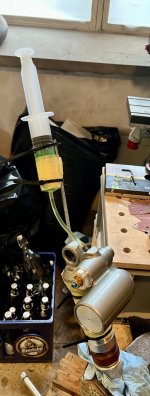

Iskarijumppaa. Ilmaukseen löytyi varsin hyvin toimiva ja kustannustehokas tapa (Shimano Alfine -takanavan öljynvaihtosetin letku sattui olemaan juuri oikealla jengalla), mutta aika varovaisesti saa vetää vartta ulos ettei hörppää varren tiivisteen välistä ilmaa sisään, tätä piti aika monta tuntia opiskella ennen kuin tajusi. Bonarina ruutan alipaine imaisee ilmakuplat öljystä pois varsin tehokkaasti.
Torista metsästetty oletettavasti sopivahko jousi on snadisti liian lyhyt, mutta esijännää saa laittamalla painelaakerin, jolloin säätökin käy vähän helpommin.
Hyvä haka-avain esijännityksen säätöön ois hakusessa, onko suosituksia? Yks ilmeisesti Ladan työkalusarjasta peräisin oleva jo otti ja katkesi.
Samanlaista systeemiä olen itsekin käyttänyt. Ruutta ilman mäntää letkun päähän, siihen öljyä puolilleen ja hitaasti pumppailee kunnes kuplia ei enää tule.
Ne alipainetäyttösysteemit ovat urakkamiehiä varten, kun täyttävät iskarin öljyllä parissa sekunnissa ilman kuplia ja jonossa sata kelkan iskaria kun ensilumet tulevat.
