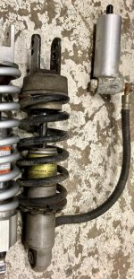

Eka iskariremppa, helppoa ja hauskaa. Oletus oli että tuo on entinen, mutta ajatus muuttui kun otti auki, kaatoi vetiset mustat litkut pois ja vähän putsaili niin joutui toteamaan ettei edes tiivisteitä kannata vielä lähteä uusimaan. Citikan jousitusnestettä oon laittanut fillarin jarruihin ja etupumppuihinkin ja sitä oli sattumalta valmiina, on 19 cSt ja viskositeetti-indeksi 330 niin pitäisi olla tuohon ihan ok.
Kuvassa ilmauspenkissä ja rakkoa vailla.
    101,6 KB · Katselut: 93
Arvostettavaa omatoimisuutta. Muista olla kasatessa tarkkana että kaikki sokat on kunnolla urassaan ja paineistamisen jälkeen paina käsin varsi sisään. Ekat siksi että et halua huomata paineistaessa että ilmarakon tai tiivistepään sokka ei ollutkaan paikallaan ja toka siksi että et halua ekassa syvemmässä joustoliikkeessä huomata että ilmatila jäi niin pieneksi että männänvarren syrjäyttämä öljymäärä ei mahdukkaan lisäsäiliöön.
Pieni suhina noihin käsin ilmattuna yleensä jää mutta en rehellisesti sanottuna ajossa huomannut eroa kun koneella aloin ilmata. Suhinat kyllä loppui.
