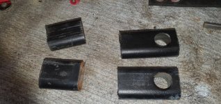

Vaihdoin ensimmäistä kertaa jarrupalat moottoripyörään, Tracer sai uudet etujarrupalat kun vanhat oli jo melkein kuluneet varoitinpalan kohdalle. Aika helppo homma oli, männät puhtaaksi Bräkleenilla ja hammasharjalla, ilmausruuvi auki jotta ABS mallissa saa männät sisään. Ei ollut vielä tämänikäisessä osat pahasti jumissa. Samalla tuli vaihdettua jarrunesteet eteen ja taakse. Aluksi meni jarrukahva pohjaan mutta kun vähän liikutteli ja kallisteli ja sitten ilmasi uudelleen tuli ainakin yhtä hyväksi kuin mitä ennen oli. Vähän pehmeä tuntuma tässä aina on ollut, en tiedä onko ominaisuus vai ilmaa.
Vanhat palat oli jotkut Toyo GG palat missä aika on/off tuntuma. Kevyesti jarruttaessa eivät paljon ottaneet mutta sitten vähän turhankin paljon kerralla kun alkavat ottamaan. Uudet oli Motonetistä löydetyt Brembo SA ja ainakin alkutuntuma on lineaarisempi, helpompi säännellä voimaa.

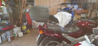

Ostin täältä yleismallisen givin telineen ja laukun. Askartelin paikalleen zzr:ään , piti hiukan lyhennellä putkia jotta laukku olisi sopivalla kohtaa, vieläkin on hiukan korkealla, ehkä pari senttiä pitäisi laskea. Mutta mitä väliä sillä, tuolla ajellaan vain lähiajoa ja silloin on mukava saada vaikka kauppatavarat kyytiin.

ismo sanoi:
No sehän upposi paikaalleen nätisti!
