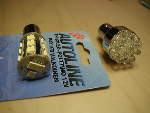

Takavalo/jarruvalo polttimosta (5/21W)  kärähtää takavalon hehkulanka suunnilleen kerran ajokaudessa. Tuon ainoan takavalon pimetessä tulee sitten tietämättään ajettua ilman takavaloa aina jonkin aikaa. Onneksi ajokaudella on yleensä valoisaa.
Tekisi mieli laittaa takavaloksi LED-valo. Mallikohtaisia kokonaisia e-hyväksyttyja takavaloja saa maailmalta nettikaupoista. Hinta postituskuluineen nousee vaan vähän turhan suureksi, ja ulkomaisesta nettikaupasta tuntematonta merkkiä olevan tavaran ostaminen on vähän sellaista "ostaa sikaa säkissä" -touhua. Onko jollain kokemuksia esim. tuollaisen kaupasta: www.riffgmbh.com/shop tai sen myymistä LED-takavaloista?
Kokeilun vuoksi olen ostanut pari hehkulankapolttimon tilalle laitettavaa LED lamppua, joista kumpaakaan en ole itselleni käyttöön kelpuuttanut.
1) Bilteman halpis, kuvassa oikealla:
+ rakenne vaikuttaa tukevalta
- olematon valoteho
- valo ei suuntaudu ollenkaan valaisimen heijastimelle, josta syystä valaisimessa näkyy vain keskellä pieni himmeä valopiste
- varsinkin jarruvaloksi täysin riittämätön
2) Motonetistä vähän kalliimpi, kuvassa vasemmalla:
+ takavalon valoteho vaikuttaa silmämääräisesti riittävältä
+ valo jakautuu tasaisesti koko valaisimen pinnalle
- jarruvalon valoteho on liian pieni verrattuna takavalon valotehoon; takavalon palaessa jarruvalon syttyminen ei erotu riittävästi
- valon väri valaisimen punaisen muovin läpi on haaleampi kuin hehkulankapolttimon kanssa
- rakenne vaikuttaa vähän epäilyttävältä, kestääkö tärinää
-  pakkauksessa: "ei tieliikennekäyttöön"
Onko joku löytänyt toimivan vastaavan lampun?
