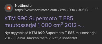

Joku on ilmeisesti KTM 990:n saanut flexifuelina toimimaan, mutta tuohonkaan myynti-ilmoitukseen en enää päässyt käsiksi. Muutama pienempi ekoteko näytti nettimotossa olevan, mutta noi 300-kuutioiset ei oikein innosta.

Aika vähällähän tuosta on selvinnyt japsinkin kanssa. Mua houkuttaisi tällä hetkellä eniten Itävallan 990 valjastaa flexifueliksi, toi kotimainen alan toimija väittää yhteensopivaksi. Sitä en sitten tiiä koskeeko toi heidän boksinsa esim. sytkän ajoitukseen ollenkaan, mutta mulla on semmoinen kutina että tehoa riittäisi ilmankin mun tarpeisiin :D
