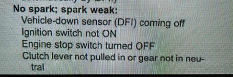

Servicemanualin viimeisillä sivuilla on tuo vianhaku erilaisiin ongelma tilanteisiin. Otin kuvakaappaukset ei kipinää/heikko kipinä tilanteesta koska sun mopo mitä ilmeisimminkin saa bensaa.

Kiitti Tomi! Täytyy alkaa viikonloppuna käymään läpi noiden ohjeiden mukaan :)
Tosiaan bensaa saa ihan huolella, eli kipinän metsästykseen...

Tarkista vielä antaako kipinää ottamalla tulppa irti ja maadoittamalla se esim kannesta ja yritä starttaa. Jos ei anna kipinää niin käy läpi anturit ja kytkimet.

Kiitti TOMI! Nyt kokeilin uudella tulpalla kanteen maadoittamalla. Ja voilaa! Kipinää ainakin tuli ihka uudelle paketista otetulle tulpalle.
