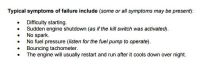

Diagnoosi tässä:
Potilas: R1100GS
Vm: 1994
Ajokm:t 108000
Mitä tehty viimeksi: ajettu
Oireet kylmänä: Starttaa, kun ei mitään! Käy about 3-4 min moitteetta, mut sitten "päks"- sammuu kerrasta!
Oireet kuumana: Ei taho lähteä käymään, ja jos lähteekin, vain vähäksi aikaa, 5-8sek, ja sammuu kerrasta!
Bensaa saa, kun haisee, ja sitten toisaalta, ei aina lyö starttia päälle -aivan kuin akku tyhjänä?
Bensapumppu lähtee pyörimään joka kerta, virrat kun lyö päälle, joten tuskin siinä vikaa!
Että ihan ihime hommaa! :O
Hall-antureiden johdot kuulemma noista menee, tai ite anturi, että zoomataanko nyt sinne?
Vai ajanko suohon oottamaan kevättä, tai poltanko?

Tuo jos tuo startti ei oikkuilisi, niin oireet sopisivat kyllä 100% hall-anturiin joka lämmetessään kadottaisi kipinän. Mutta tuo startin temppuilu pistää miettimään, että siellä on nyt joku muu virtapiiri joka pätkii kipinää ja estää välillä starttaamisenkin. Tai sitten olet epäonnisesti saanut kaksi vikaa samalla lottovoitolla... Joskus toki joutunut tuollaisenkin sattuman takia päätä kiviseinään hakkaamaan. :grin:

Tuossa mallissa ei liene vielä can-väylää, joten vikakoodien luku ei ole mahdollista. GS911 löytyisi lähes naapuristasi, jos ei itellä ole.
Tarinaa Hall:sta http://advwisdom.hogranch.com/Wisdom/oilhead_hall_sensors.pdf

Tuntenette bemarin metkut paremmin mutta kerronpa nyt kuitenkin, noilla aloitusviestin oireilla oli yhdestä vehkeestä laturi kaput.
räme sanoi:
Kiitosta vinkistä vain räme, mutta kyä oireet osui nyt TÄYSIN, (ja uppos!), tähän Hall-anturivikaan....:;):
Ja jo illalla ennätinkin tilailla uuden eBaystä economy-hintaan!

Nonnih! Operatiivinen palveluskäyttö- ja tukikohtapalvelu jatkuu normaalisti. EBays:tä edullisesti UUSI ja 3v:n takuulla Q-Tech:in valmistama Hall-anturi. Se paikoilleen ja heti lähti tulille, kun ei mitään ongelmaa olisi koskaan ollutkaan!
Sopivasti sitten ensi viikon perjantaina "test-run" Kuhmon Talavi-Talavisotajutaukseen sekä ABBM 2017 möötteen! Ja jos jutaus sujuu edelleen oireetta, saa sitten luvan lähteä kauemmaksikin.....:orgmp:
Entisen Hall-anturin putsasin, eikä silminnähden kyllä ollut muuta kuin suola-rasva-mustamönjä-likaa täynnä! Piuhat suurennuslasillakin katsottuna aivan ehjät, mutta menee nyt hyllyyn, jos ....vai menisikö suosiolla suoraan roskiin ? (Kenelläkään kokemuksia saako puhdistuksella kuntoon?) Taidampa nakata roskiin....

Hyvä, että pyörä tuli kuntoon!
Voi sen anturilevyn ja anturit putsata ja toiminnan testata.
Ohjeet löytyy siltä mun huolto usb-tikulta.
Vaihtoehtoja ovat sitten joko johtojen uusinta tai sitten antureiden ja johtojen uusinta.
Siihenkin on ohjeet siellä tikulla.

Nelipyöräisessä kulkuvälineessä ainakin hall-anturin vika liittyi anturikäämiin ja sen lämpenemisen myötä tulevaan katkokseen, ei likaan.
sami1024 sanoi:
Jovvain samaa mieltä, että käämikatkos tulee ennen pitkään, ja onhan siellä Hall-anturi oppaassa, (pdf.), sen testausohje ja mitäs siihen ohjettakaan tarvii, ko laittaa takasin ja kokeilee, mut ei lähe kun korkeintaan "lähiliikenteeseen" vuonoille....:D
