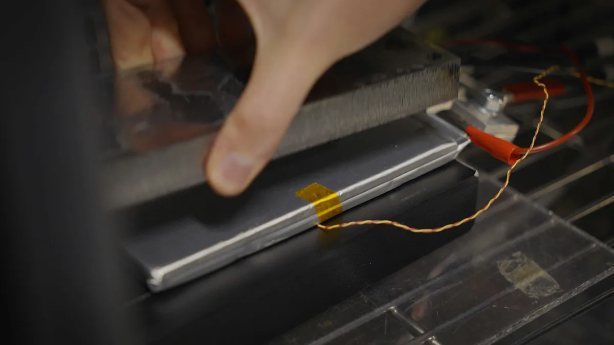

Uusimmassa pätkässä testataan toimintaa kuumana. Hyvät on numerot asiasta ymmärtämättömälle, mutta kaasunmuodostus pistää silmään. Eiks sen pitäisi olla solid state -akulle game over?
EDIT: Ei, koska selityksen mukaan kenno kesti lämpötilan, itse pussi (tai sen sidosaine) ei.

"The average discharge capacity during the five 1C cycles was initially 24.689 Ah. After 50 cycles at 5C, the average discharge capacity was 11.194 Ah."
Kyllä tuo aika kuolleelta akulta vaikuttaa jos 50 syklin jälkeen yli puolet kapasiteetista hävisi. Eli lämmönkesto ei ainakaan ole sitä mitä on luvattu.
Taas tuli enemmän uusia kysymyksiä kuin vastauksia vanhoihin.
Okei vaurioitunut kenno ei ole välitön Tsernobyl. Mutta tämän testin osalta kiinnostaa erityisesti pari juttua.
1. Miksi kapasiteetti laskee nopeasti ja vakautuu sen jälkeen? Onko ongelma rajapinnassa, kontaktissa vai jossain muussa, missä?
2. Mitä "loss of vacuum" -tilanteessa oikeasti kennon sisällä tapahtuu? Jos ongelma on pussin sidosaineessa, miksi turpoaminen jatkuu, ja miksi kenno on testin jälkeen "firm"? Onko kaasunmuodostus siis jatkuvaa, ja miksi?
