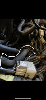

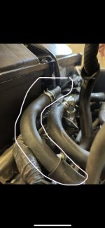

Purin tuota pyörää vähän ni satuinpa huomaamaan että siitä ilmansuodatinkotelosta lähtee letku johki sinne moottorii, en tiiä onko se joku alipaine letku vai mikä se oikee on mut se oli irti kokonaan siitä ilmansuodatin kotelosta.....

Eipä siellä taida olla kuin moottorin huohotin ja AIS:n letku mitkä tulee airboxiin. Yritin räjäytyskuvista katsoa mihin ne tulee, mutta eipä tuosta ota tolkkua. Sen verran on aikaa kun olen ton mallin ykkösen kanssa touhunnut, ettei muista.
Todennäköisesti huohotin tulee boxin takaosaan ja AIS altapäin etuosaan. Eipä tuo irti oleva letku nyt hirveästi haittaa, mutta ei se hyväkään ole.
Kuva olis kiva, tai runkonumero millä voi hakea Yamahan nettisivuilta varmasti oikeat räjäytyskuvat.

Tuossa on kuva mihi se menee siihe koteloo ja toine kuva missä se menee sinne johki moottorii tai mihi meneekää:D

Momoke sanoi:
Tuo on nimenomaan se moottorin huohotin putki. Lähtee moottorin takaosasta päältä ja menee ilmansuodatinkotelon takaosaan. Tuskin aiheuttaa suurempaa ongelmaa vaikkei kiinni olekkaan, Päästöjen takiahan nuo mahdolliset moottorikäryt yritetään johtaa takaisin polttoon.
jaska_73 sanoi:
Joo, no just kävin kokeilee pyörää nyt ku tuo letku oli kiinni ni ei enää temppuile alakierroksillakaan, nyt toimii normaalisti

Momoke sanoi:
Saattaa kyllä olla vaikutusta jonkin verrankin jos tuo letku on irti. Kävin katsomassa irrallaan olevaa imukoteloa ja letkun liitoshan on suoraan imutorvien päällä eli ei varmastikkaan ole hyvä että tuosta ilmaa imee koneeseen.
