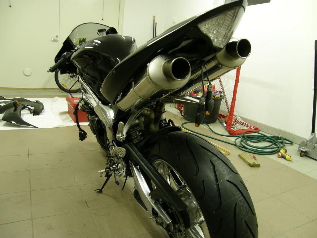

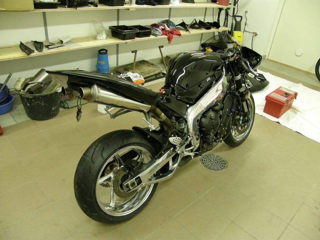

Kiitos vinksusta. Käyvät tohon munkin pyörään ja tilasin ne sitten samen tien.Tuolta: http://www.dragrace.fi/catalog....id=7948. Lukee tosin, että sopii 02-05 R1:een, joten en tiedä käykö....Päätin muuten laittaa ihan orggis vilkut eteen, mutta haluaisin niihin kirkkaat lasit. Mistäköhän noita laseja voisi kysellä??...
Juu ei niissä ole sitä E-merkkiä. Mutta enpä siitä paineita ota. Mulla on uudet etulamputkin amerikan maalta, josta kyseiset E-merkit puuttuu. Lamput on muuten täysin identtiset kaikkia merkkejä ja heijastinpintoja myöden. Niihin ei vain ole tuota joutavaa E merkkiä tanssattu.Clear alternativesin linsseissä ei sitten taida olla e-hyväksyntää, jos sillä on merkitystä.

Mulla oli edellisessä kolaripyörässä kiinni Yoshimuran takapönttö eikä siinä ollut kyllä mitään hyväskyntämerkkejä. Katsastuksessa ei setä edes jarrukahvaan hipassut saati että olis käyntiin pyytänyt laittamaan. Ainut mikä kiinnosti oli ledivilkkujen E-hyväksynnät. Näin ainakin täällä suuntaa. Kait se putkisto läpi menee jos sulla on siihen jokin hyväksyntä esittää.Hyvältä näyttää, ja ite kun tekee niin tietää, et on kunnossa, voi sitten huoletta ajella kesän. Niin ja niillä joillakin tuhansilla euroilla mitä eroa vastaavan hintaan vapailla markkinoilla saa jo jokusen litran gasoliiniäkin. Ittellehän näitä tehään, eihän ne ole kuin metallia ja muovia!
Itsellä kanssa ruttutukun herkku tämän talven projektina ja mietin, että oiskohan sulla tai jollakulla muulla tietoa, että pitääkö mällipyörää katsastaessa olla orggisputket paikallaan? Itellä tuli romussa mukana lievästi sanottuna äänekäs rosteriputkisto ja jotenkin sellainen fiilis, ettei sillä viitsi mennä edes suikkalakille tarjoamaan..![]()
Ite käytin omani leimalla loppu kesästä (Espoossa) ja kyllä se tirehtööri sillä lenkin halusi ajaa.Itsellä kanssa ruttutukun herkku tämän talven projektina ja mietin, että oiskohan sulla tai jollakulla muulla tietoa, että pitääkö mällipyörää katsastaessa olla orggisputket paikallaan? Itellä tuli romussa mukana lievästi sanottuna äänekäs rosteriputkisto ja jotenkin sellainen fiilis, ettei sillä viitsi mennä edes suikkalakille tarjoamaan..![]()
Näin mä arvelinkin. Tuolla maakunnassa tupannu tuo kotiloidenkin leimaaminen oleen paljon helpompaa kuin pk-seudulla. Täytyy siis yrittää saada lainaan yhdeltä tutulta alkuperäinen (vesijohto)putkisto niin ei tuu puheita. Tuohon mun putkistoon ainoa valmistajan lupaama hyväksyntä on lupaus että mökää irtoaa 99dB, se tuskin naurattaa katsuria. Vai et oikeen halus ajaa lenkinkin..Hienoa jälkeä, jälleen![]()

Lisäksi syynäsi tarkkaan, että Leo Vincen vaimentimessa oli E-hyväksyntä. Itseasiassa tämäkään ei riittänyt vaan piti olla esittää vielä putken mukana tullut hyväksyntä-/mittauspaperi.
Ja prosentteja tuli vaimentimesta muistaakseni 2 näkyville otteelle.
