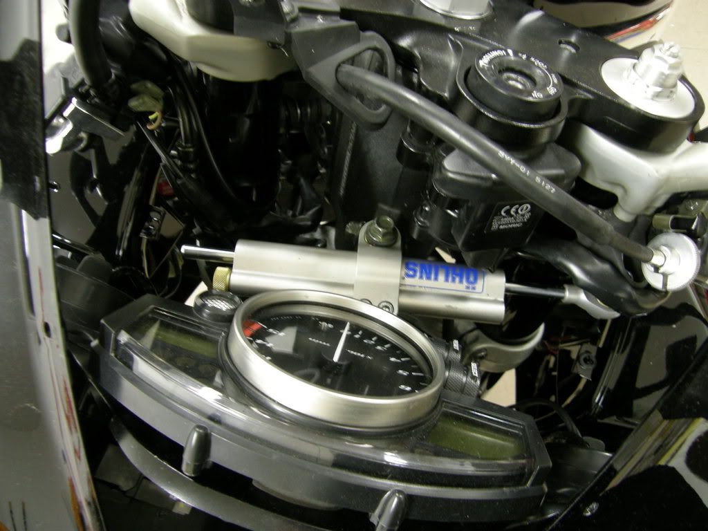

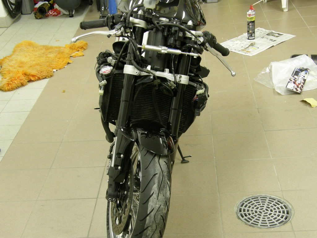

Nyt kun pyörä on valmis niin kait sitä voi nyt sitten hieman ruveta värkkäilemään kaikenlaista joutavaa tuunausta. Ohjausiskarin vaihdoin tänään astetta parempaan, kun sellainen löyty työkaverilta käyttämättömänä. Helppo oli vaihtaa.

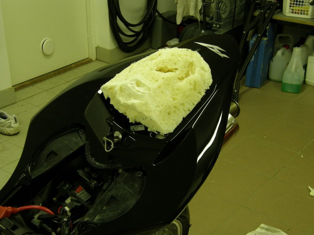

Sitten rupesin veistämään seat coveria ihan omaksi iloksi. Saas nähdä tuleeko siitä koskaan mitään ja jos tulee niin mitä.

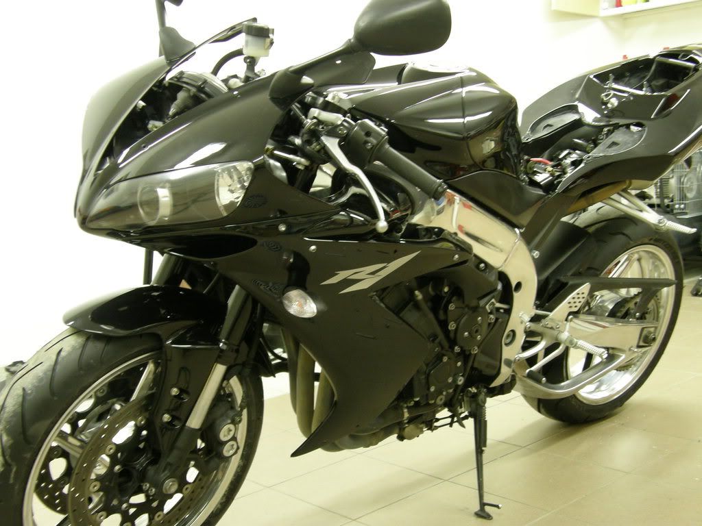

Sivukuva pyörästä kun on vähän sivukatettakin jo kiinni.
Hyvältä näyttää! Iso käsi täältä

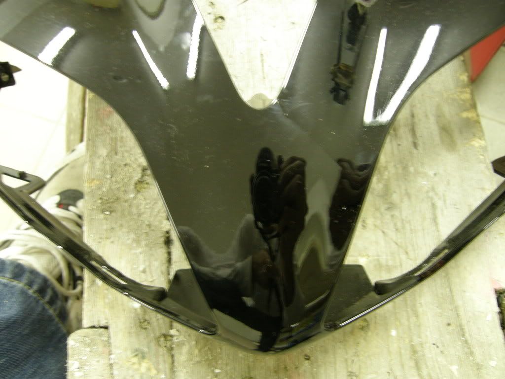

Voi helevetin perse, kaikki menee päin v..tua saa...a. Näin alko tämä ilta. Töistä tullessa hain postista tämän. Tyytyväisenä syönnin päälle asentamaan, mutta sitten iski silmiini jotakin mikä nosti hetkellisesti puilssia aiva helvetisti.
Halki se tosiaankin on, uusi kate. Mutta sitä sietääkin nyt ihmetellä mikä helvetti sen on rikkonut. Kolaroinnissakin oli vanha kate pysynyt tuosta ehjänä. No nyt sitä ollaan taas tässä.
Illalla aion tuon vielä käydä korjaamassa ja viikonlopun aikana kittailla kuntoon. Maalarillekkin kerkesin jo tuskissani soittamaan ja sovittiin että käyn sen ens maanantaina viemässä maalattavaksi. Lupasi tehdä pikoihin pois alta.
No nyt on jo pulssi tasaantunut, mutta edelleen ihmetyttä mikä siinä on ollut kun se on halki mennyt.

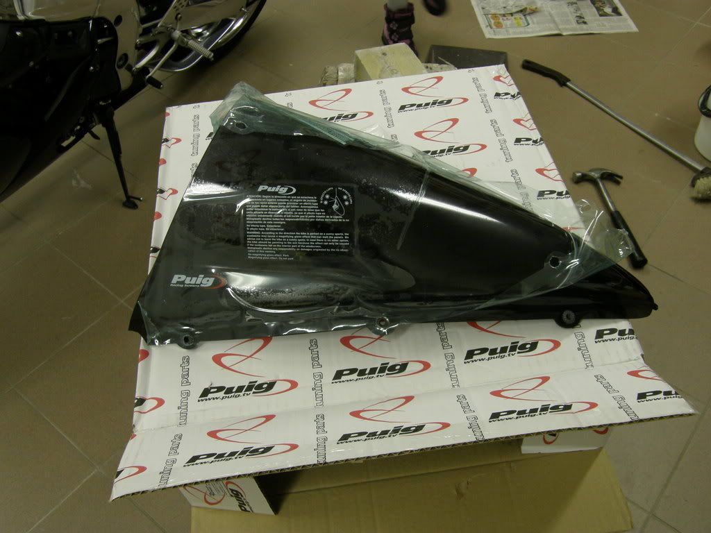

Suomen MP-palvelulle annan kyllä 10 pistettä tuon plexin toimittamisesta. Sen kun eilen tilasin ja maksoin, niin tänään sen sai jo postista hakea. Ihan vaan siksi kehuja, kun yleensä jaellaan vaan niitä risuja.

tuosta seat coverista, käyppä kattomassa mihin hintaan niitä myydään esim jenkeistä ebay.com kautta. ei maksa montaa amerikkalaista valuuttaa. helpompi ja tulee loppujen lopuksi halvemmaksikin. + kaikki lukitus salvat vastaavat on jo paikallaan.
