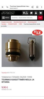

Uusi yammulainen ilmoittautuu tänne ja pyytää apuja, ostin keväällä fzs600:n josta edellinen omistaja oli rakennellut nakua, tai aloittanut, itse maalautin tankin ja takalokarin maalarilla, tein perus suodattimet, tulpat ja öljyn vaihdot sekä vaihdoin keulan öljyt ja stefat, nyt kuitenkin kun laitoin pyörää tulille alkoi se samantien sylkemään bensaa ulos vasemman puolen kaasarien ylivuotoletkusta, tai oletan sen olevan ylivuotoletku. Eli kaasarissa 1-2 sekä 3-4 väleillä on n.30-40cm letkut ja tämä 1-2 kaasareiden välissä oleva alkaa heti koneen käydessä sylkemään bensaa ulos, kone ei myöskään pysy käynnissä ilman että annan hieman lisää kaassua, heti kun päästän irti sammuu...
Kaasarin puhdistin ja tarkistin neulat, ei tukoksia mielestäni, puhdistin kuitenkin myös, kohot liikkuvat normaalisti.
Itseltäni on ideat täysin loppu, kone kävi iloisesti 2kk sitten kun ostin, nyt ei...mitähän olen mahtanut rikkoa?
Joudut varmaan ostamaan ykkös tai kakkos kaasarin uuden neulan ja istukan. Tai sitten koho jotenkin jumissa ja ei sulje bensan tuloa.

Ongelma voi toki olla myös tuossa neulan istukan o-renkaassa, jos se on sellaista kumilaatua joka tuppaa kuivana kutistumaan. Oire ei välttämättä haittaa pyörässä joka on jatkuvassa käytössä, mutta tulee esiin juuri jonkun remppaseisokin aikana tai talven jälkeen.
