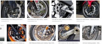

ABS-jarrut tunnistaa helpoiten jonkinlaisesta ABS-kehästä, jota anturi sitten lukee. Helposti havaittavissa jarrulevyn yhteydessä tuommoinen pykälletty pienempi sisäkehä. Kuvassa google-haulla referenssiksi muutamia erilaisia.
EDIT: Näköjään ovat tehneet tuossa mallissa sen kehä edessä pyörän napaan ja siihen napaan menee sitten sensori piuhoineen. Takaa löytyy tuommoinen pykälletty kehä, kuten liitteenä olevista kuvistakin.
katso liitettä 18057
