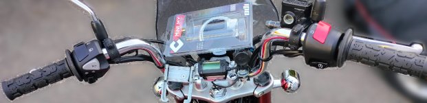

Tuli tänä vuonna mukavuudenhaluiseksi kahvakumien suhteen. Ne vakiot on aika kovaa muovia ja pito on surkea, elikä tärinä välittyy ja joutuu turhaan puristelemaan. Mietin asiaa jo paljon ennen ajokautta. Luin arvosteluja paljon ja hyvät hintalaatu-suhteelta olivat nuo Odi Rogue-tupit. Tällä viikolla tuli sit asennettua. Poistossa helpoin vaihtoehto on vaan halkaista vanhat mattoveitsellä. Sitä ennen ne päätyruuvit kromi-tulppineen täytyy irrottaa. Vasemman puolen sai kyllä pois ilmanpaineella + ruuvarilla + CRC (tms.) ja sit vaan kovaa vääntöä. Kaasukahvan puoli parempi vaan vetästä veitsellä, sillä vasemmalla puolella se alkuperäinen on uritettu kaasukapulan muovin ympärille ja kaasukapula koko matkalta on "piikitetty" ja oikea pääty on korotettu reunoin. Roskiinhan ne vanhat tupit halusi. Uudet kumit on eri kokoiset, vasemmalle menevä n. 20 mm ja oikealle n. 22-23 mm. Huomaa kyllä asentaessa jos yrittää laittaa väärin päin. Asennuksen voi tehdä tuppiliimalla tai hiussprayllä (aluksi liukuvat ja joskus yön yli tai 24h kovettuvat). Mutta en käyttänyt kumpaakaan, vaan nopeammin kuivuvaa vaihtoehtoa, elikä IPAn (isopropanoli, ei se kalja!) suihkutusta tuppeen ja tupin pyörittelyä tankoon. Lopuksi asettelee kumin siten, että saumaviivat menevät mahdollisimman suoraan. IPA haihtuu suht nopeasti, joten ei tarvii odotella kuin hyvällä tuurilla tunnin ja sit voi heti ajaa. Vasen puoli helppo, kaasukahva paljon hankalampi. Kaasukapulasta pitää viilata (tai dremelöidä) oikean päädyn korotus pois mielellään melkeinpä kokonaan. Parempi myös viilailla ne nyppylät pitkin kapulaa sopivasti, vähän kantsii jättää pitoa varten. Sit sovittelee että meneekö se kumi hollille kovalla voimalla. Jos menee, niin kumiin ja kapulaan IPAa ja sit ihan älyttömällä voimankäytöllä tuppia kiinni! Jos tahtoo hyytyä, niin lisää IPAa kapulan puolelle, niin kyllä se pyörii taas. Pyörittelee lopuksi taas saumaviivan suoraksi, niin ei näytä tyhmältä. Lopuksi voi miettiä haluaako aukaista tuppien päädyt ja pistää ne kromit takaisin vai jättää vaan umpinaisiksi (riippuen toki tupeista). Itse otin kromit talteen ja annoin tupit olla ummessa. Hyvät on, pehmeät, mukavat ja pidokkaat. Ja koska uudessa kaasupuolen tupissa ei ole vasemmalla sitä kapulan uraa, niin on kahva nyt löysempi/herkempi. Sellainen huomio.
Tarkastelin samalla myös kettingin kireyden ja sen etujarrun nestetason. Ketjua piti kiristää, mutta etusäiliön taso oli ok. Elikä hieman tarkistusikkunan yläpuolella sisältä katsottuna se viiva, sen alapuolella kun on, pitäisi olla ok. Jää ihan hyvin laajennusvaraa eikä pitäisi jarrujen jäädä kantamaan nesteiden lämmetessäkään.
