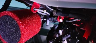

Ohessa kuva, miten kahdella nipparilla saa helposti tuon imuilman lämpöanturin asetettua paikoilleen, jos käytössä on DIY-ilmanputsari-härpäke. Viime kuun lopussa tuon keksin. Samalla öljysin tuon filtterin karkean ulko-osan ja sisemmän tiheämmän filtterin tuon paljaan pään vaahtomuovin filtteriöljyllä. Laitoin pyörän seisontaan pari vko sitten, kun ensimmäiset pakkaset tulivat. Nuo Liqui Molyn puolisynteettiset öljyt muuten lämpenevät nopeammin 60:iin kuin entiset Red Linen täyssynteettiset esterit. Ihan siis viileillä ajokauden loppukeleillä huomasi. Saa nähdä sitten ensi kesänä miten kuumaksi nuo menevät. Kannattaa niitä täyssynteettisiä käyttää, jos on vähänkin viritellyt.
