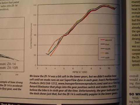

Päätin talvemmalla oman pyörän modaamisesta sen verran, että tilasin siihen Gipro A-TRE:n. Tuon pitäisi olla ihan kätevä modi, kartta lukittuu 5-vaihteelle, jolloin alatehorajoitukset eivät ole sotkemassa eikä myöskään huippunopeusrajoitin. Giprossa on oma vaihdenäyttö, joka korvaa pyörän oman vaihdenäytön, joka siis näyttää Gipron kanssa koko ajan 5-vaihdetta. Näyttöyksiköstä voi myös valita sopivan moodin (pehmeä, kova, off), joten radalle tai sadekelille voi laittaa vähän iisimmän asetuksen päälle. Myös sellainen asetus löytyy, että 1-vaihde on rajoitettu kuten vakiona, mutta kakkosesta eteenpäin mennään täysillä. Vapaavaihteella laite kytkee itsensä automaattisesti pois, joten vapaavaihteen merkkivalon pitäisi toimia. Kaiken kaikkiaan siis kätevämpi värkki kuin Ivanin vastaava.
Tuosta kuvasta voi arvioida, paljonko tulee paukkua pikkuvaihteille lisää kun vertaa 5-vaihteen käppyrään:
