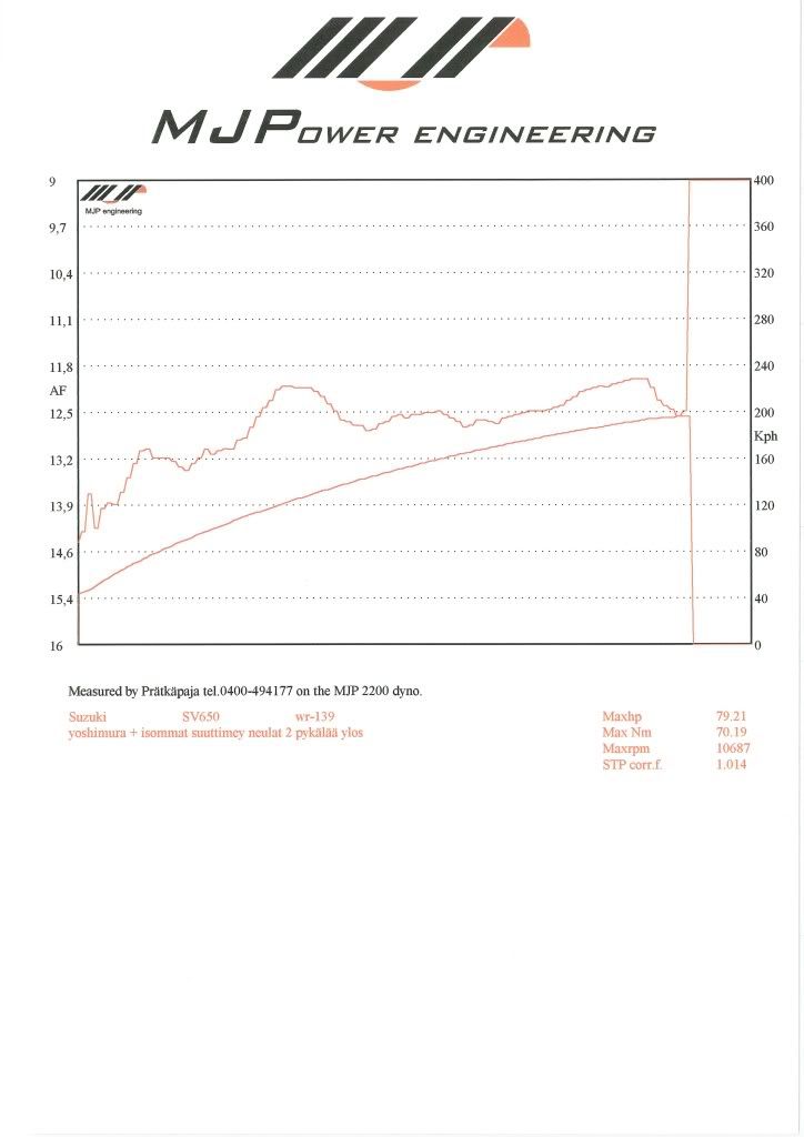

Tänään pyörä ajossa ensikertaa tälle kaudelle. Huomioita 60km matkasta.
Yoshimura murisee aivan villisti, eihän tuolla osaa enää tasakaasulla ajaakkaan! Ja killeri lähti ennenpois kun mopo pihasta...
Tuo etujousitus on nyt kyllä niin eri planeetalta että ei mitään järkeä. Suosittelen ihan kaikille kenellä on SVn vakio jouset.
Viime syksynä hommattu pleksi jäi varastoon. On se niin että naku on naku, ei mitään pleksejä. Mun mielipide. Puigin pleksi on ylimääräsenä jos joku sen haluaa ostaa niin BOXi viestiä vaan tulemaan, eiköhän siitä hinta saada kohilleen!
Ilmeisesti säädöt suhkot kohallaan kun ei röpöttele tai pauku turhia. Voiko sitä mitenkään itse todeta vai kannattaako kuitenkin käydä penkissä? Pihi kun oon niin satkun nou hyöty keikka ei oikein nappaa...
Ei muuta kuin kovaa ajoa!
