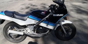

Löysin myynnissä olleen Suzuki RG250:n. Ajattelin että voisinkohan hankkia suoraan toimivan ja tehdyn pyörän itselle. Noh. Niin siinä kävi. Ajelin viime lauantaina myrskyä vasten Imatralta 400 km Kaarinaan tolla kuvassa olevalla museorekatulla Gammalla. Ai että.
Nyt mulla on kellarissa melkeen 2x Gammaa osina, ja parkissa 1 Gamma ehjänä.
Lähti vähän ehkä lapasesta.

Sen verran on pakko vielä noista ajo-ominaisuuksista sanoa, että tehopainosuhde on mielettömän hauska.
Matalilla kierroksilla vähän "mopo", mutta se rykäsee niin järettömästi kun neula kohoaa ylös. Jotenkin vaan nauraa samalla kun kaasuttaa että "ei perkele mitä ne on keksiny tehdä". Tuossa kun pääsin kotiin sieltä myrskystä, niin huomasin että alla oli muuten Pirellit vuodelta 1997. Terve.

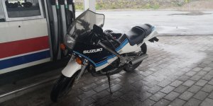

No nyt sitten kävi köpelösti. Pyörä sammahti keskelle risteystä. Luulin että bensa loppu kun vedot hävis ja sitten se vaan lössähti. Kävin varalta sitten hakemassa huoltoasemalta bensaa ja 2 tahtiöljyä. Täytin zydeemit ja yritin polkea käyntiin. Ei starttaa ei millään. Hetken annoin olla ja sitten se lähti käyntiin vapaalla. Heti kun löi ykkösen sisään ja koitti ajaa niin sammahti laiskasti. Ei antanut nostaa kierroksia yhtään.
Diagnostiikkaa jos pyöritetään, niin voisin veikata:
1. Bensahanassa roskaa/tukos ( ei käy päätankilla ), ja tätä varten olin viemässä pyörää huoltoon nyt..
2. Tulpat on kastunut
3. En keksi muita syitä.
Onneks kesti sieltä Imatralta sen 400km tänne. Kovin ystävällisesti ajoitettu sammahtaminen vaikka vähän ketuttaakin.

Huomenna saa pyörän pajalle. Katotaan se tankki / polttoaineen syöttö, ja vaihdetaan öljyt koneesta. Kävin kellarista jo penkomassa varoiksi bensahanankin jos vanhassa jotain syöpymiä tms.
Samalla tietysti katellaan, että mitä muita kilkkeitä tarttee päivittää ja kiristellä. Aika on varattu myös uusien renkaiden vaihtoon. Dunlopit sieltä valikoitui (Dunlop arrowmax gt601). Vaikeaa oli löytää näillä mitoilla samalta valmistajalta hyviä renkaita:
Eteen 100/90/16 54(H)
Taakse 110/80/18 58(H).

Nyt tuli pyörä pajalta.
Siitä putsattiin tankki ja letkut ja kaasari. Kiristettiin kytkin, vaihdettiin öljyt, ja pistettiin uudet tulpat.
Sitten vähän pesua ja vahaa pintaan. Käsky kävi että ei saa räpeltää ja täytyy pitää siitä hyvää huolta.
Vähän tiputtaa tiivisteestä öljyä, joten tilattiin semmoinen uusi. Mutta sillä ei oo kiire. Ihan "kosmeettinen pieni ominaisuus".. Sain myös naurut renkaista. Niillekkin on varattu vaihtoaika :grin:
Nyt tuntuu ajossa timmiltä. Vaihteet kolahtaa just eikä melkeen, ja vapaakin löytyy. Moottorin tehopiikki korostuu entistä enemmän. Suorastaan pelottavasti siinä 7k rpm. Jään helposti rullaamaan tehopiikin alle, ja sen ylittäminen taas tuntuu vähän turhankin jännältä! Vaatii selvästi opettelua tuon tehoalueen hanskaaminen.
Kyl on kova fiilis :)
