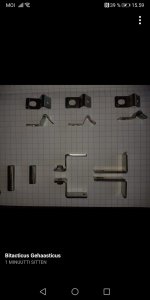

Nyt on alakate kiinni. Hyvin pysyy kiinni ilman niitä taaimmaisia metallisia kiinnittimiä. Hieman irvistää saumat. Mutta ei liian häiritsevästi. Luulin sen johtuvan kiinnikkeiden "kulumasta". Mutta syyksi paljastuikin se, että molemmille puolille on kolme erilaista kiinnikettä: A, B, ja C. Pitää vielä ottaa kertalleen irti ja keksiä joku logiikka että millä tunnistaa minkäkin kiinnikkeen. Niissä ei ollut enää mitään numeroita / kirjaimia.
Täytyy saada A eteen, B keskelle, ja C taakse.

Nyt kävin venkslaamassa nuo kilkkeet oikein päin. Alakate vielä vähän irvistää, mutta se nyt annettakoot anteeksi tälle museolle.
