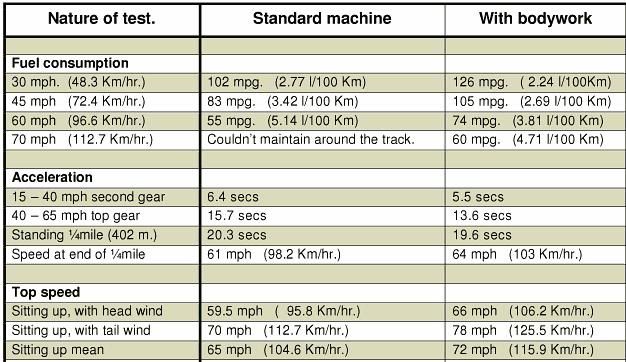

Tuosta taulukosta muuten näkyy, miten maailman tehottomimman pyörän, Royal Enfieldin suorituskyky paranee streamline-katteella. Kate painaa yli 20 kg ja siitä huolimatta kiihtyvyys kävelynopeudesta ylöspäin paranee:
Koko mooseksenaikainen tarina on luettavissa osoitteessa:
Tony Foale

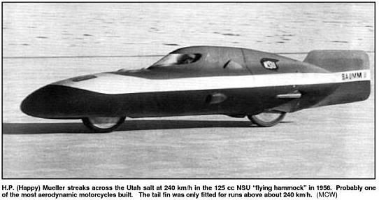

PS sieltä 50-luvun manuskasta löytyi niin hyvä satapiikin kuva, että pakko laittaa näkyviin (tuo laite kulkee tavallisilla katteilla varmaan jotain 135 km/h):

PS sieltä 50-luvun manuskasta löytyi niin hyvä satapiikin kuva, että pakko laittaa näkyviin:
