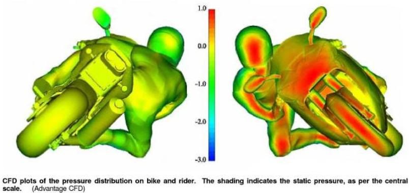

Yllä olevassa kuvassa näkee kuinka peilit lisäävät otsapinta-alaa. Silti aina välillä joku ensikertalainen tuumii josko tuolla on mitään hyötyä. Ja on joku jopa tosissaan esittäny että kulkenu kovempaa peilit kiinni. Mistään ei tietty voi täysin varmaksi mennä väittämään vastaankaan.
Ihan varmasti kulkee kovempaa peilit irroitettuna, mutta muutoksen suuruutta voi olla vaikea mitata yksittäisillä kokeilla. TM mittasi gen1 busan huippuja Espanjan moottoritiellä ja päätyivät muistaakseni luokkaa 3-4 km/h eroon nopeusluokassa 310 km/h.
Kahden peilin yhteenlaskettu pinta-ala voisi olla esimerkiksi 0.03 m2. Tällöin ne tuottaisivat 300 km/h vauhdissa yhteensä suuruusluokkaa 70-80 N vastusvoiman, mikä tehoksi muutettuna olisi 8 hp (pelkkä esimerkki; todelliset lukuarvot voivat vaihdella melko paljon).

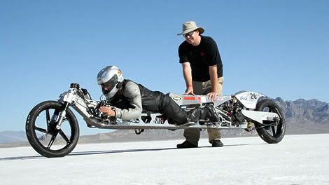

Tällöin täytyy edelleen muistaa se, että mailin kiihdytys ja huippunopeusajot aavikolla ovat eri asioita ja vaativat pyöriltä vähän erilaisia ominaisuuksia. Mailin matka kun on melko lyhyt kiihdyttää, eli tarvitaan _paljon_ tehoa ja se pitää saada siirrettyä tehokkaasti alustaan koko matkalla. Eli pelkällä aerodynamiikan minimoimisella ei siinä hommassa pärjää. Sitähän tässä on koitettu jatkuvasti vääntää.
Eli jos edellä olleessa kuvassa missä kuski makaa ja motti on persiissä ajetaan noin 250hv teholla mailia nii Jorma tulee vielä kawalla ohi että suhisee ? Jos täs menis ruuvaan kiinni jotain exoottisia härpäkkeitä ja tuolikatteita nii olishan se noloa jäädä vakio gen2 busalle vieläkin.
Kyllä näin uskaltaa sanoa, että maililla Jorma painuisi horisonttiin eikä tuollainen 250hp puikula todellakaan ehdi sitä mailissa vielä kuromaan kiinni, vaikka olisi kuinka hyvä aerodynamiikka.. Eli Jorma ei siis sinällään mene ohi vaan häipyy heti viivalta horisonttiin ja mailin matkalla pysyy siellä
Varmasti menee tuosta kuvan laitteesta ohi, koska kysymyksessä on 50-kuutioinen mopo.
Vakio gen2 busalle pärjäämiseen pitää olla vastaava, esim 250-kuutioinen mopo, pieni kuski ja helvetisti rahaa. Silloinkin laite on sellainen, ettei sillä paljon muuta käyttöä ole. 300 km/h saavuttaminen maililla ei todellakaan vaadi vielä mitään kummoista keskikiihtyvyyttä; samanlaiseen pääsee nivelbussilla pysäkiltä lähdettäessä.
