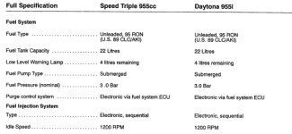

Oikeassa olette. Manuaalin mukaan -02 triplen tyhjäkäynti pitäisi olla semmosen 1200 rpm.
Itselle tuo triumphi on uusi, enkä ole ajanut metriäkään. Voi olla, että se mun tyhjäkäynti on noin korkea, kun on ollut aika kylmä ilma ja ulkosalla olen sitä viime aikoina ropaillut.
Mutta josko sitä tänään saisi siihen kilvet ja pääsisi ajamaan. Katsotaan mihin se tyhjäkäynti oikeasti asettuu.
edit. Tässä googlettelin ja on ollut samanlaisia ongelmia kuin kaverisi pyörässä. Ongelma on tullut siinä kohtaa, kun joku on ladannut itse sinne uuden softan. Samalla tyhjäkäynti on tippunut liian matalalle (syytä ei kerrottu). Kun ovat nostaneet tyhjäkäynnin takaisin ~1300 rpm, niin sitten on pyörä palautunut kuntoon.
