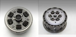

2015 mopedi, on ajettu paljon ja kytkin kolisee vapaalla. Kalkatus poistuu kun vetää kytkinkahvan pohjaan. Kysymys: Saako korjattua vaihtamalla jouset sekä etu- että takapuolelta?
    16,8 KB · Katselut: 67
Siel kytkimessä on semmoinen sisähampaallinen iso ”prikka” (ks jokin avausvideo tai räjäytyskuva)
Yhden tutun emännältä oli ne hampaat öljysumpussa ja kytkin kolisi. Eli kun avaat, niin kurkkaa tuokin.
Jousilevy taitaa olla oikea termi.
Tuo nro 5?
Oon aika monta videota kattonut kun oon tätä meteliasiaa selvittänyt mutta yhdessäkään ei ole mainittu että tuommoinen olisi syynä. Itsehän ei näistä paljoa ymmärrä ja siksi kyselen.
    63,5 KB · Katselut: 80
Ei. Osa on tuon niitatun takaosan ja pyörimissuuntaan vaimentavien jousien seassa kytkinkorin takana.
Laita vaikka privalla numero niin mulla on heittää pari kuvaa whatsappiin.
Siis eihän se välttis ole se, mutta jos kytkin tulee ulos, niin hyvä kattoa.
Kytkinkoppa oli löystynyt ja siitä aiheutui meteli. Tarvittavat osat on uusittu ja matka jatkuu ilman ylimääräisiä kolinoita 😎
