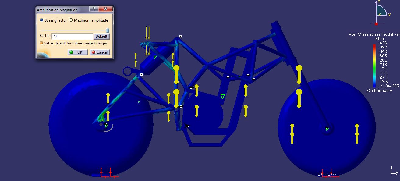

Oletteko tarkastelleet rungon poikittaissuuntaista- ja/tai vääntöjäykkyyttä eri akseleiden ympäri? Olisi mielenkiintoista nähdä tuloksia niistäkin tarkasteluista, koska ainakin pituussuuntaisesti voimat näyttävät äkkiseltään kulkevan ihan mukavasti.

Missasinko jotain mallista, vai eikös takahaarukan ylä- ja alaputkessa pitäisi olla suurinpiirtein sama jännitys; yläputkessa puristusta, alaputkessa vetoa? Nyt näyttäisi, että yläputken jännitys on paljon suurempi. Voiko malli olla mahdollisesti lukossa niin, että molempien renkaiden liike eteen-taakse-suunnassa on estetty? Silloin tuo kuvatun kaltainen tilanne olisi mahdollinen (haarukan ylä- ja alaputkissa molemmissa on extra-puristusta). Tukireaktiot tarkastamallahan se selviää - pituussuuntaisi voimia ei pitäisi olla.
Tästä nähdään, että takarengas liikkuu taaksepäin. Voimat haarukan yläputkissa johtuu X-akselin suuntaisesti asetetuista voimista, jotka kuvastavat töyssyä asfaltilla pyörän ajaessa siihen kallellaan ja kuskin ruikkuessa sisäkurvissa.
EDIT: Lisäyksenä vielä, että ylemmät putket eivät kulje suoraan takarenkaan vuoksi ja tästä seuraa lisäjännityksiä.
